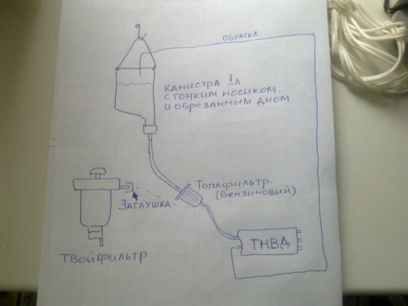

old_piligrim пишет:
Качество фильтрации бензинового фильтра соответствует топливному? Систему не загадит?
Паш качество фильтрации тебя сейчас должно мало волновать. Оно достаточно. Вот такой системой производится промывка дизельных форсунок. Только обратка подаётся ту да же в канистру, что бы пром. жидкость не уходила в бак. Канистра вешается на открытый капот. Главное не прозивать уровень в канистре. После запуска расход будет большой. Можешь и обратку скинуть в канистру, так даже лучше будет. Расход будет минимальный, литра хватит на час работы. Завоздушивание системы не возможно. Воздух из трубок выйдет в канистру сам. Если даже в фильтре визуально будет воздух, ничего страшного. Нарисовал приметивно, но думаю понятно.
Удачи !

На сколько критично обратку сливать сейчас в канистру? Она ведь теплая пойдет, система чистая. Есть смысл между канистрой и фильтром воткнуть грушу для первичной подкачки и выгнать воздух из бензинового фильтра перед подключением?

Вот и нужно, по возможности скинуть её в ту же канистру. Груши не надо, там будет самотёк и воздух сам выйдет по шлангам в канистру, если она будет висеть выше ТНВД. Фильтр расположи вертикально и если в нём и останется воздух ничего страшного. Проверено.!!! :)

Только обязательно заглуши штуцера на блоке топливного фильтра(штатного) иначе соляра самотёком уйдёт в бак и могут быть проблемы с дальнейшей прокачкой.

Это понятно. Я чего спросил про грушу - у меня обычная буржуйская пластиковая канистра для бензина - что-то около 6 литров. По твоей картинке напрашивается медицинская капельница - идеальный вариант, они стерильные продаются :)
А про обратку я спросил, поскольку она идет сначала на обогрев штатного фильтра (по информации с карниваловского форума) - вот пусть и погреет. Там же говорят - типа оттает и фильтр менять нет нужды. Поскольку это новая тема для меня - сомневаюсь. С одной стороны - на фильтр нареканий до сих пор не было. А ходят они при правильной соляре долго, мой еще не выходил столько. С другой стороны, новый фильтр (даже 2 - для стрховки будущих возможных проблем) уже куплен.

Если обратку кинуть не в канистру а в штатный фильтр, то 6 литров через неё уйдут в бак за 5 минут и ты даже не успеешь прогреть двигатель,а канистра будет пустая. Лучше пусть прогреется на замкнутом цикле хотя бы пол часа. а потом переключи.

Расход топлива у дизеля на холостых 800- 1000 гр на час работы. Вот и считай.

снимаем штатный фильтр, глушим трубку подачи из бака, ставим новый фильтр, на подачу подаем теплую соляру из канистры. Запускаем. Обратка пойдет по штатной схеме. Прогреваем. Выключаем, собираем все штатно.
Как понимаю - основная задача - прогреть фильтр, чтобы не блокировать подачу топлива. Собственно все будет видно по состоянию соляры, скачанной грушей из бака - мутная, или нет.

Если обратку оставить штатно, то у тебя эти 6 литров канистры улетят в бак за мах 5 мин. у ТНВД производительность будь здоров. Я один раз промывал форсунки и забыл отключить обратку. Литровая канистра промывки улетела в бак за 40 секунд.

Вот этим на холостых оборотах, по той же схеме, что я нарисовал.

Бамбина, прости, но свои промывочные аппараты я собирал подсмотрев схему у профессиональных дорогих аппаратов и ставлю фильтр именно на обратку, т.к. жидкость сама идеальна, а вот обратка уже может идти с грязью, пройдя по рампе форсунок.
Ну полагаю особой разницы нет. Допустим, Грязная обратка попадает в ёмкость, а от туда опять же через фильтр в ТНВД. Для самоуспокоения можно поставить и туда и от туда. :)
