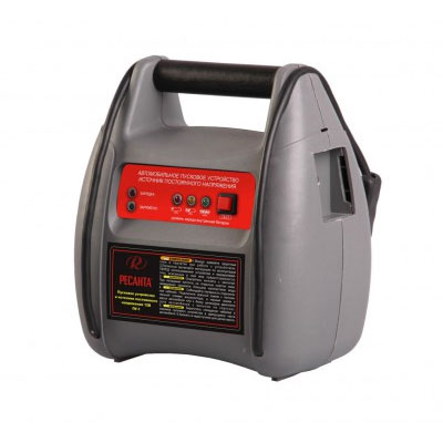

Где и чем тягачи кормим (вообще-то про соляру...) 21 янв 2014 12:11 #10626
Сегодня снова было -20 с утра. Теплый и заряженный аккумулятор крутил стартер вяло и Бегемот заводиться не захотел. Неужели так все застыло за 2 дня?
Возникла мысль купить бустер? Типа такого
Новый аккумулятор стоит 6-9 тр, это до 4 т.р. Вопрос - пользовался кто? На сколько встроенного аккумулятора хватит? Ведь нужен он может быть в основном зимой на пару недель морозов в наших широтах :unsure:
Где и чем тягачи кормим (вообще-то про соляру...) 21 янв 2014 13:14 #10634
Не знаю на сколько хватит аккумулятора в Ресанте, но рекламируемый по телевизору Стар Джини- это точно развод по полной. При чём если внимательно вслушаться в текст рекламы- упадёшь со смеху. (про втулки стартера). Мне кажется не стоит заморачиваться с этим лохотроном, а купить новый аккумулятор. Я так 4 дня назад и сделал на Рафике. Купил Варту 60Ач за 3500р, старенький по холоду сдох. :blush:

...Мне кажется не стоит заморачиваться с этим лохотроном, а купить новый аккумулятор. ...
К этому и склоняюсь. Будет для прицепа 2 аккумулятора :woohoo: B)
Где и чем тягачи кормим (вообще-то про соляру...) 21 янв 2014 16:15 #10655
old_piligrim пишет:
В такой мороз должен нормально заводиться, что то не так. Не реклама www.starexclub.ru/forum/viewtopic.php?f=17&t=14940
Где и чем тягачи кормим (вообще-то про соляру...) 21 янв 2014 16:49 #10660
По ходу - аккумулятор помирать изволит. Покурил форум по карнивалам - пишут, что 4 года - это срок для дизеля при непонятной регулярности и обслуживания. В общем, созрел на новый аккумулятор. Жабу задушить практически удалось ;)
Где и чем тягачи кормим (вообще-то про соляру...) 21 янв 2014 21:28 #10697
Японских хватает на 5-6 лет, американских 4-5 лет,корейцы и европейцы(хороших брендов) 3-4 года, и т.д.
Замени аккумулятор и забудешь о проблемме на 2-3 года.
