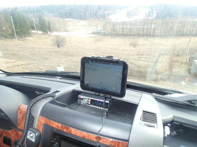

Вот так поставил радиостанцию дабы не быть глухим в дороге.
И не видно со стороны и не делаем видимых дырок и мне прекрасно видна с места водителя.
Буду висеть на 15том :)

Все или почти все о моем автодоме Fleetwood Tioga DSL 24 март 2014 23:06 #16926
Гера, удачной дороги!!!

Все или почти все о моем автодоме Fleetwood Tioga DSL 24 март 2014 23:10 #16928
Germag пишет:
Ну теперь ты будешь с новыми анекдотами и в курсе всех событий. Дальнобои говорливый народ и в выражениях не стесняются. :woohoo:
