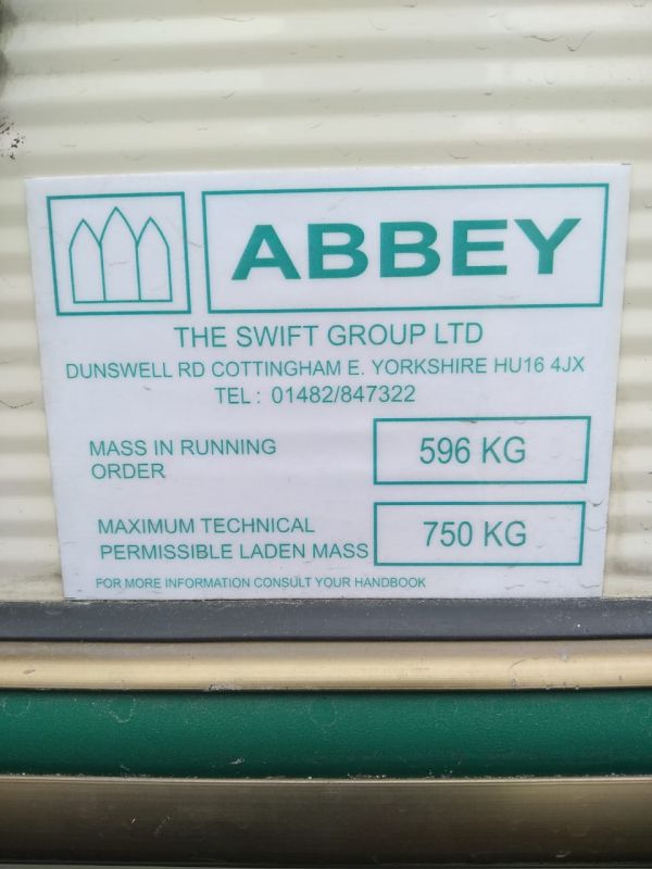

Здравствуйте! Подскажите пожалуйста такой прицеп потянет Ларгус 106 сил? Хотел покупать невядова но очень маленький а сам грузный ,,Как я понял вы из Питера? На фотках мне понравился Как называется прицеп?

Не забывайте полная масса прицепа , не должна превышать пустую массу авто.

Поздравляю, но 750 он не весит, он тяжелее. Табличку с массами посмотрите. Наши перекупы любят занижать вес.

Спасибо)) есть такие подозрения, но на табличке именно этот вес и указан.

Да, Питер, Abbey gts

В машине на табличке указана разрешенная максимальная масса прицепа. Третья или четвертая строка.

Табличка такая внутри где-то есть? На наружней максимальная 750

Под капотом табличка с ВИН. На ней цифры с массами. Из второй строчки вычитаете первую и это масса вашего прицепа.

Под капотом нет ничего, даже следов от таблички, только эта

Я имел ввиду табличку автомобиля, а не прицепа. Если её нет, то можно по ВИН коду информацию пробить.

В итоге прицеп решили взвесить, 980 кг. Без нагрузки) И никак не 595, и не верьте продавцам про 750 кг. полной массы под категорию В!!!
Ну пока категории Е нет к В и катать будете по России , то проблем не возникнет , а вот в Европу вам низя. Там взвесить могут и тогда там штраф по моему хороший .
