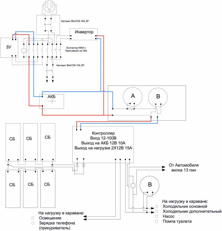

Andrey-Parnishka пишет:
Вот схема как у меня устроен караван.
По 220В при наличии внешних 220В включается контактор и напряжение начинает поступать на караван и зарядное устройства и 12В с зарядного устройства на аккумулятор.
При отсутствии 220В напряжение подается с инвертора на питание каравана. (инвертор может включатся автоматом при пропадании внешней сети либо в ручную)
По 12В
Когда есть 220В включен ЗУ и оно подает напряжение на АКБ далее на контроллер и на нагрузку,
Когда 220В нет то питание идет с АКБ через контроллер на нагрузку+заряжается АКБ от солнышка(когда нагрузка не большая)
Когда Караван подключен к АВТО питание на силовые элементы поступает от Автомобиля (предотвращая тем самым разряд штатного АКБ каравана и позволяя солнышку заряжать АКБ, ну а освещение берется от АКБ и солнышка.

Забыл еще добавить индикатор тока Чтоб контролировать заряд ил разряд АКБ и 2 вольтметра да контроллера и после чтоб видеть картинку.

Вопросы всегда пожалуйста.
Контролер продается отдельно но как правило в том же месте где и панели.

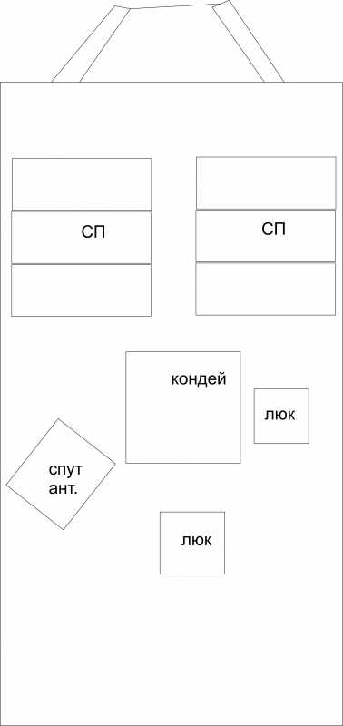

По схеме не совсем понятно, если она рабочая, как размешены на караване 6 шт СБ читаю (солнечные батареи)

Ed пишет:
Схема рабочая стоит у меня на караване, сам придумал, сам все смонтировал. Да да именно батареи в сборке по 3шт от середины и к передней части каравана по 3 с каждого борта.

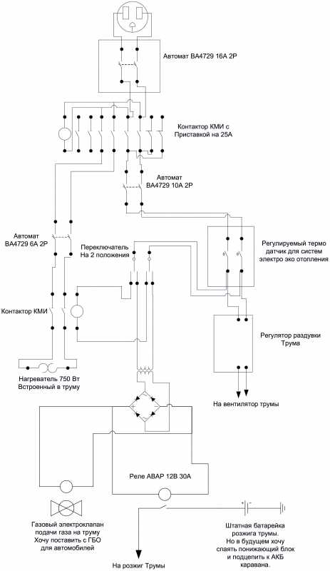

Сейчас подумываю на доработкой моей Трумы, уш очень хочется на нее поставить термо регулятор, что сам включал и выключал отопление, надо только найти опытного газовика чтоб подсказал как лучше быть с управлением подачи газа.

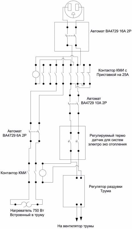

Вот сейчас сделано так. Автоматизировал отопление от электричества.

А очень хочу сделать вот так, чтоб еще и газовым отоплением управлять. Но т.к. с газом у меня дружбы нет, нужон совет специалиста!!!!!!!!!!
Ed пишет:
Схематично понятно. Фото крыши есть?
Про электроблок 29 нояб 2013 19:16 #4751
Схематично понятно! Фото крыши есть?

Фото крыши нет
А зачем её фоткать???
