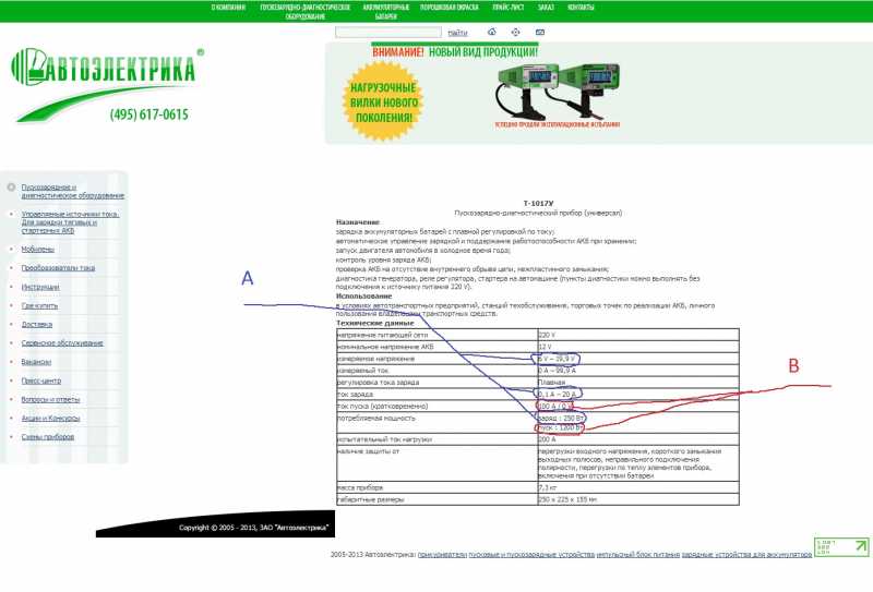

Офф сайт этого ЗУ
Ну Если физику в школе не кто не прогуливал, то все становится понятно и без углубления в электронные компоненты которые там применяются.
А: Напряжение до 19,9В тоесть по переменке как минимум должно быть 22-23В
Итого: 22ВХ20А=440Вт у них указано 250Вт
ну ели даже брать что там нет 19,9В а брать 14.7В что нам надо на выходе то есть по переменке 17.7В то получаем
17,7В Х 20А= 354Вт тобишь он будет даже в нормальном режие работать с перегрузом.
В: Пусковой ток 100А при 0 Вольт бред но честно с их стороны. А пот потребление при пуске 1200Вт вообще весилит. Они хоть в глаза транс на 1,2 кВт видели. Пусть даже не берем витой, но даже тароид в их габариты не впишется я не говорю про тот который стоит у них не из магнитной стали а из электро картона.

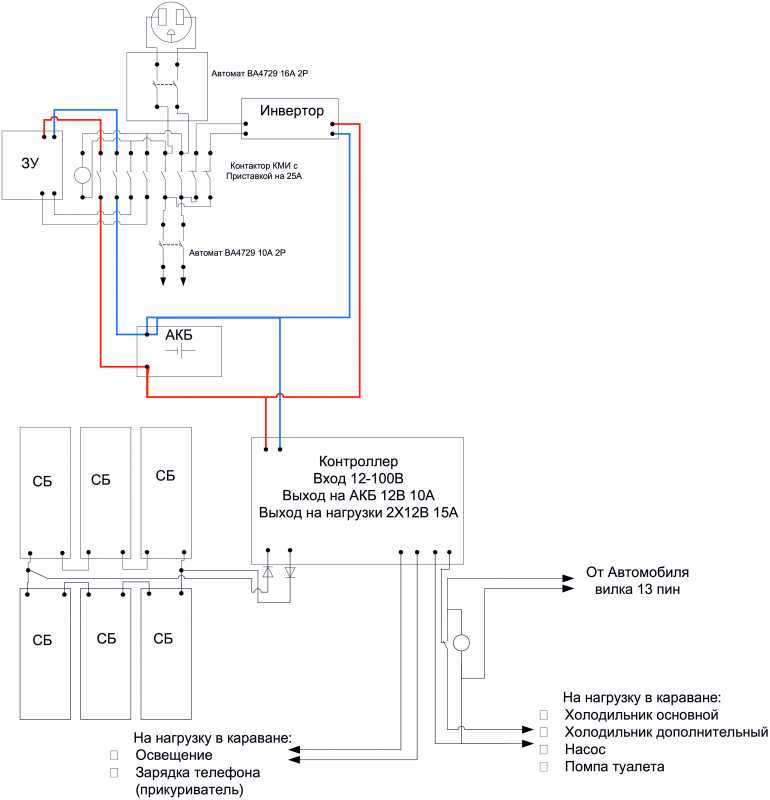

Сейчас нарисую мою схему электропитания каравана 200 и 12В и Выложу

Вот схема как у меня устроен караван.
По 220В при наличии внешних 220В включается контактор и напряжение начинает поступать на караван и зарядное устройства и 12В с зарядного устройства на аккумулятор.
При отсутствии 220В напряжение подается с инвертора на питание каравана. (инвертор может включатся автоматом при пропадании внешней сети либо в ручную)
По 12В
Когда есть 220В включен ЗУ и оно подает напряжение на АКБ далее на контроллер и на нагрузку,
Когда 220В нет то питание идет с АКБ через контроллер на нагрузку+заряжается АКБ от солнышка(когда нагрузка не большая)
Когда Караван подключен к АВТО питание на силовые элементы поступает от Автомобиля (предотвращая тем самым разряд штатного АКБ каравана и позволяя солнышку заряжать АКБ, ну а освещение берется от АКБ и солнышка.

Коля у меня контролер стабилизирует напряжение и является защитой от КЗ в цепи и когда работает только АКБ еще и от глубокого разряда.
Про электроблок 29 нояб 2013 13:55 #4691
Иными словами ,выход с зу идет прямо на акб?, а потребление с клемм контроллера.
