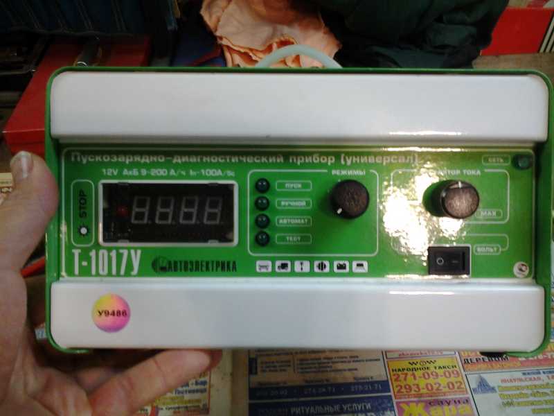

Вот классное ЗУ со всеми защитами и даже с принудительным охлаждением:
Про электроблок 27 нояб 2013 16:35 #4194
Игорь, он же ПУСКОзарядный, попроще, подешевле б :)

Коля, у них целая линейка в этом корпусе,под разными номерами и есть просто автоматические зарядные, на вскидку должен стоить в районе 4т.р., но повторюсь, что будет работать долго и без гемора!

Ценник не гуманный :(
