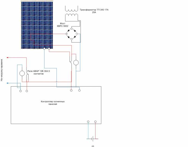

Пот как обещал схемка. Но надо уточнить смогет контроллер справится с токами от БП, панель та более слаботочная вещь.
Про электроблок 26 нояб 2013 15:01 #3795
Круто, Андрей. Контроллер на 20 ампер. А что за зарядник?
Про электроблок 26 нояб 2013 15:10 #3800
По такой схеме подключения у меня в маленьком вагоне мерцает свет когда я запитан к внешней 220. Получается,что автоматическое зарядное устройство подключено через контроллер к акб. Контроллер сам является регулятором тока.мерцание устранялось переходом зу в ручной режим с корректировкой тока вручную. Поэтому следует подключать зу напрямую к акб

НЕ коль при такой схеме зу вообще не надо будет, Так сказать БП через контроллер будет заряжать АКБ и давать напряжение на бортовую сеть каравана, а мерцало потому что то устройство было импульсное а я предлагаю тебе трансформаторную схему с выпрямительным мостом, если будет моргать можно будет по входу на транс дроссель (фильтр) поставить
Про электроблок 26 нояб 2013 16:44 #3827
  • Andrey-Parnishka
  • Andrey-Parnishka аватар
  • Великий Новгород 53RUS
  • Сообщений: 135
Тоесть предлагаемая мной схема подразумевает работу. так
1. Когда нет 220В Реле подает напряжение с солнечных панелей на контроллер дальше на АКБ и с выхода контроллера потребителям.
2. Когда есть 220В Катушки реле активируются от БП и начинают подавать напряжение по следующей схеме:
С блока питания (БП) на контроллер и через него уже на АКБ (ТК контроллер сам по себе является устройством для заряда АКБ, это должно сработать). И также одновременно отсекая выход на нагрузку с контроллера ПБ подает напряжение в бортовую сеть каравана. Единственный минус этой схемы что напряжение будет не стабиллизированным и могут проходить скочки из сети, но зато дешево и сердито. Если у тебя есть питание от машины то можно и его включить в цепь.

решение мне нравится, тем более ,что у меня есть стабилизатор, можно включить в схему на входе. Андрей , можешь ли ты разместить блок питания, релюхи , в одном корпусе? с выводами на контроллер и прочими.каков размер коробки получится? вес?

Моё мнение решение немножко неправильное, поскольку нагрузку в караване необходимо цеплять напрямую к акб, тогда и напряжение будет стабильным (поскольку сам акб является большой ёмкостью) и вы не перегружаете контроллер токами прицепа!!! B)

+100500
Писал уже на АТ - вся нагрузка на аккумуляторе. Он заряжается зарядным блоком от 220 и блоком управления солнечной панелью. И усе, чего мудрить-то.

Андрей, а ведь Гоша999 прав...., что скажешь по такой схеме? а вольтметр и амперметр приветствуются.
