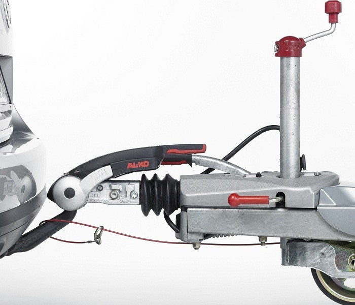

Добрый день, с караваном катаюсь с 2010 года, но проблема возникла впервые, подскажите пожалуйста, скорее всего многие сталкивались.
Сцепное ALKO c накатным тормозом и прижимом сверху, к сожалению не знаю как правильно называется, на фото аналогичный.
Описание двух проблем:
1. При резком торможении прицеп пинается
2. Сцепное как бы легло на площадку фаркопа и трет по нему, хотя на шаре не болтается.
Менять сцепное? менять цилиндр накатного тормоза? сезон начался а у меня все поломалось... :(

Если пинается, то тормоза регулировать. Что по чему трет без фото непонятно. Видео по регулировке Это для BPW, для ALKO немного иначе,

Решение проблемы найдено, все сцепное в сборе под замену. Трещины на трапеции крепления, вышедший из строя амортизатор накатного тормоза, люфт в плунжере... Как оказалось пойти и купить не просто, поэтому пришлось взять немного под другие параметры прицепа но так же al-ko. от 1250 до 2500 кг вместо 900 до 1600. Что из этого получилось увижу в процессе эксплуатации.
