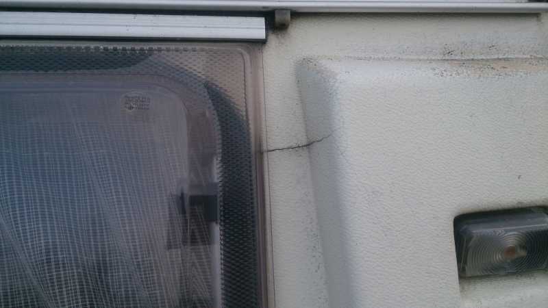

Кто сталкивался - подскажите. По пластиковой обшивке автодома пошли трещины. Думаю - клеить или ставить заплаты, вопрос - из чего их сделать. Какой клей опять же использовать. Думаю - космофен. Может кто делал - поделитесь опытом.

Трещины вокруг лобового стекла по наружному пластику (внутри какая-то жёсткая основа). Домик SHEATAU-380.

ой! так и у меня SHATEAU-380....1989г.в...... а что там потрескалось? может и мне пора заняться ремонтом?
Трещины на пластике автодома 26 март 2014 19:33 #17089
я сейчас как раз в прицепе... с ребенком после садика заехали....он любит приезжать в прицеп.....сидим чай пьем.....я специально вышел посмотреть что там у меня вокруг лобового стекла.....вроде страшного ничего нет.....одна трещина, но не около стекла, а немного дальше........ может и надо ее заделать...

А у нас таких же трещин 5 штук. Вот думаем, что делать. Под пластиком похоже фанерная основа. Я думаю засверлить края трещин тонким сверлом чтобы не распространялись дальше и залить клей космофен. Пластик приклеится к фанерной основе и дальше трескаться не будет. Делать надо в сухую погоду а у нас пока дожди.
