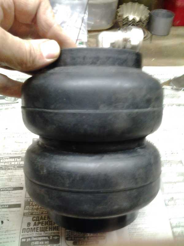

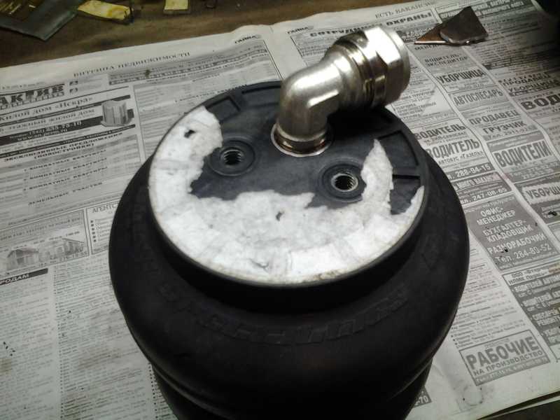

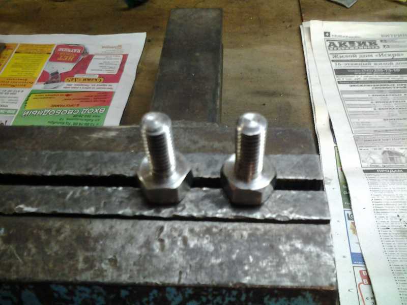

Добрый день друзья, вот решил поделиться своими мучениями по разработке и предварению в жизнь своей давней мечты- ПНЕВМЫ для прицепа! Ну начнём с того, что долго изучал ваяния первопроходцев сего изделия и попытался собрать воедино всё лучшее, что наработали комрады! В теории удлиняя рычаг в соотношениях примерно 1:3 мы получаем нелинейность и снижение рабочего давления подушки тоже примерно в три раза, это мне изначально не нравилось и я долго ломал голову как уйти в более высокое давление. Пришёл к выводу, что укоротить рычаг мы не можем, значит надо максимально уменьшить площадь подушки (диаметр)! Но уменьшая диаметр на большинстве подушек уменьшается рабочий ход подушки, а он с такой длиной рычага очень нам необходим. Да ещё добавлю, что не ставил задачу получить максимум офроуда, а скорее максимум комфорта при езде по нашим дорогам!! Вообщем выбор пал на американские подушки SS-6 , высота75-240мм, диаметр 150мм, нагрузка 850кг! Т.е я обеспечил себе нужный рабочий ход и уменьшил площадь подушки в 2 раза ( в сравнении с диаметром 230мм который использовали комрады). Да оговорюсь, что подушки заказал на ебее и получив их испытал нежданчик , поскольку резьбы в них, как и всё американское дюймовые, поэтому пришлось заказать болты крепления на 3/8 дюйма из нержавейки. Совсем забыл оговориться что при подборе искал подушки скоростные, т.е. с большим выходным отверстием ( в наших подушках 1/2 NPT) это очень важный момент при удлинении рычага, поскольку скорость сжатия подушки тоже увеличивается в 3 раза и для переброса воздуха в рессивер нужно большое отверстие!!! Короче вот такие подушки:

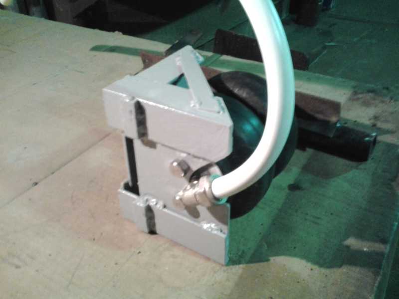

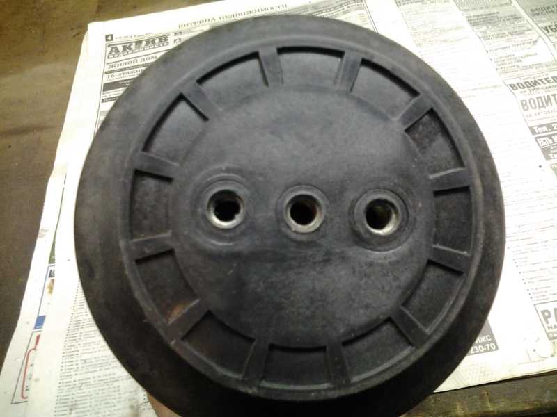

Как видите в подушку сразу встаёт уголок под металлопласт, дабы получить минимальное расстояние между полом и подушкой! Трубу взял на 20, чтобы опять же увеличить скорость сжатия подушки! Продолжение следует!!!

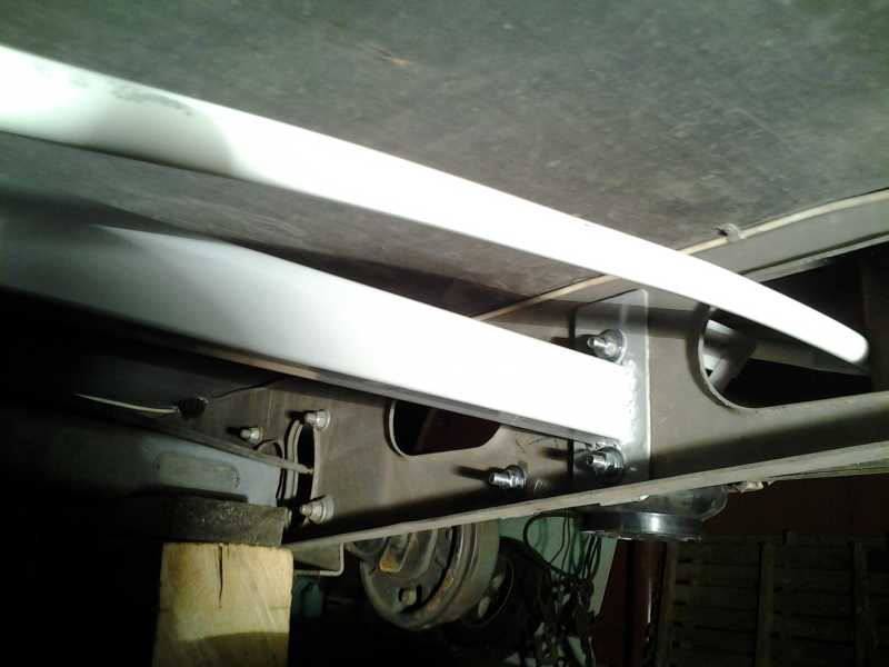

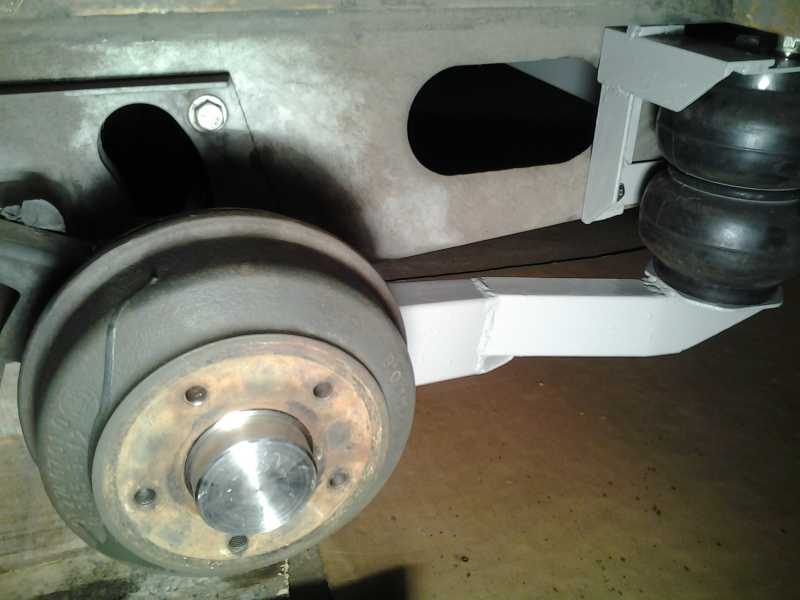

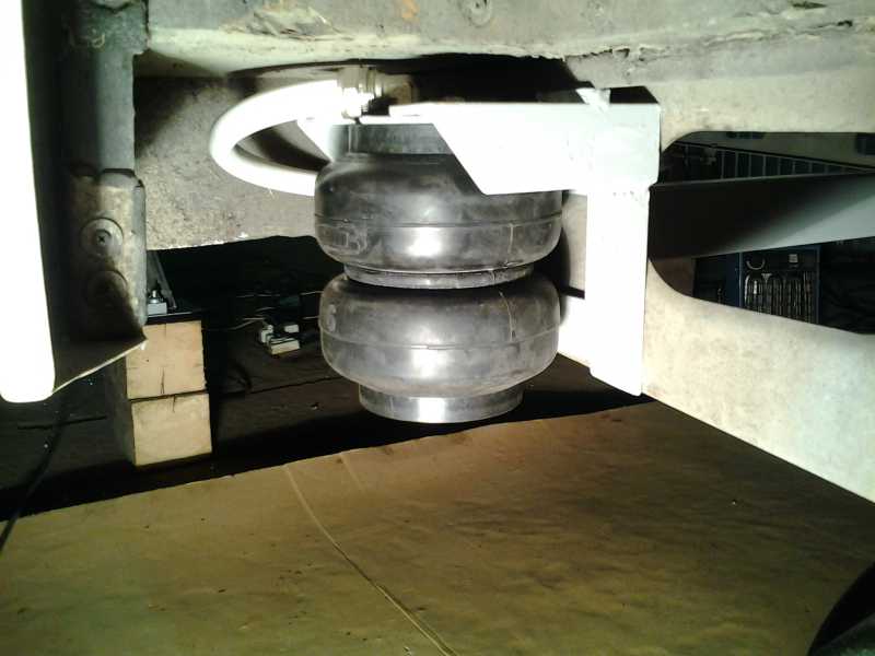

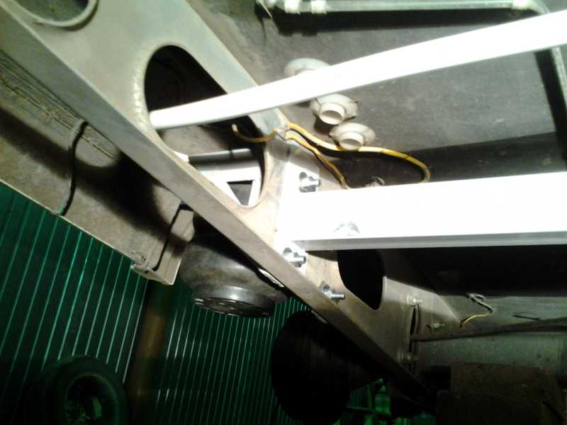

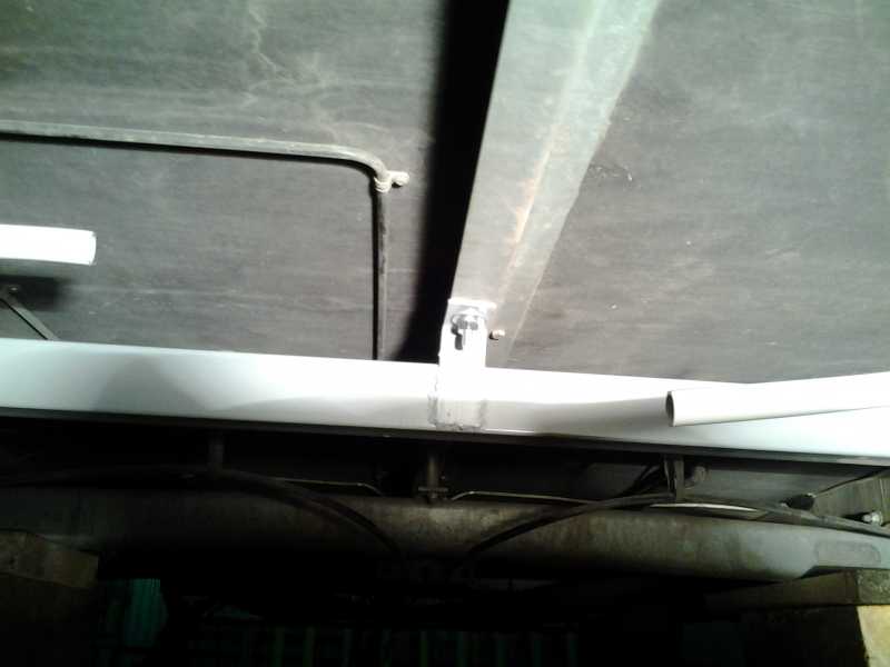

Ну что продолжу с вашего позволения! Далее были изготовлены кронштейны для подушек:
Кронштейны сразу с куском тубы и подушками были установлены на раму. Далее встал традиционный вопрос о поперечной жёсткости, который был решён трубой 40*60 и стенкой 2мм, причём растяжку закрепил прямо на болты кронштейнов с привязкой к центральному лонжерону пола!

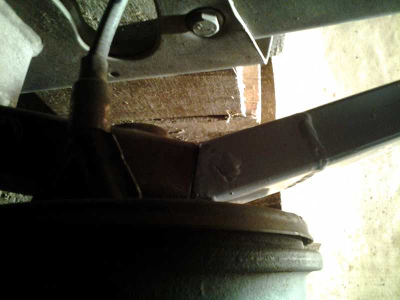

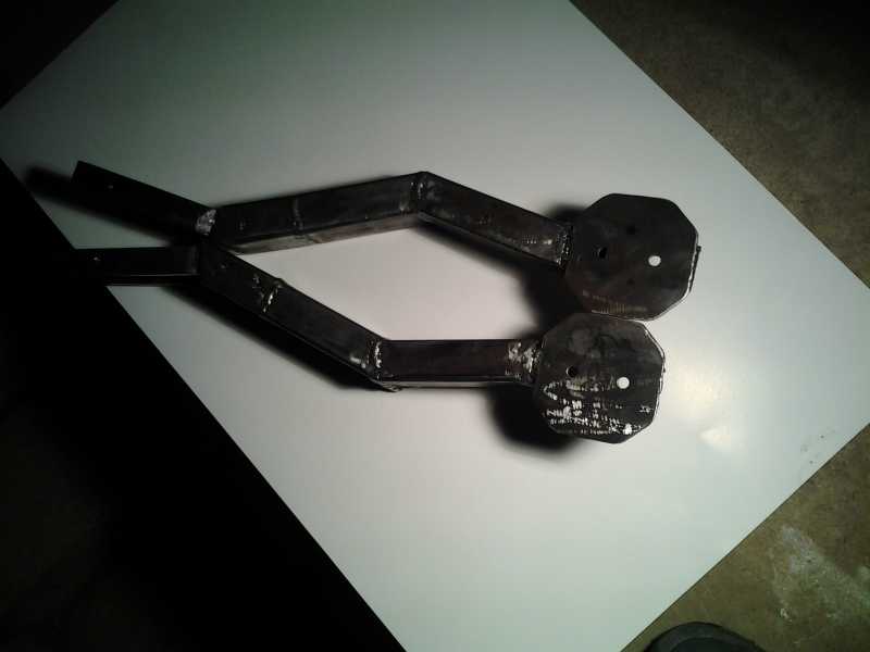

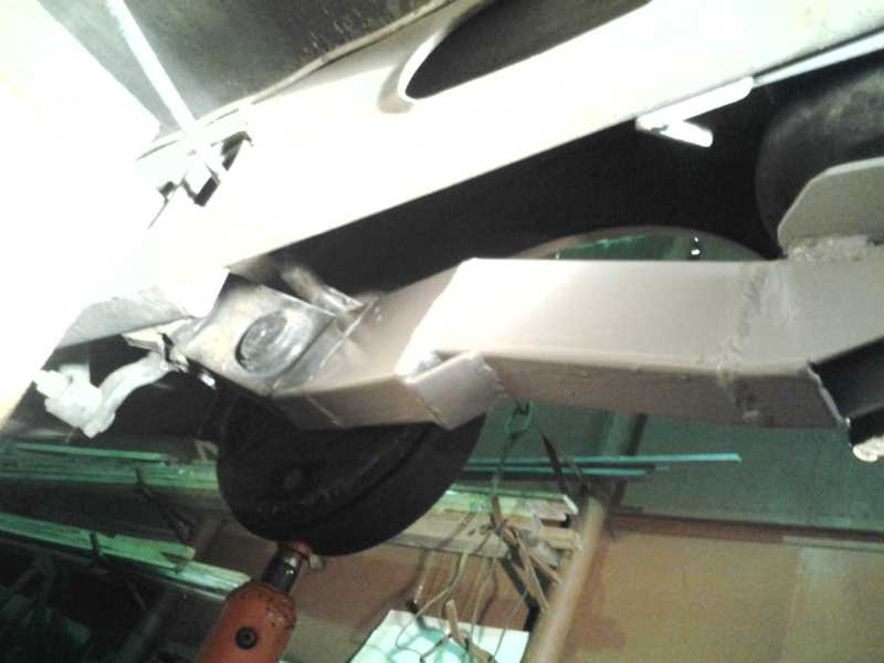

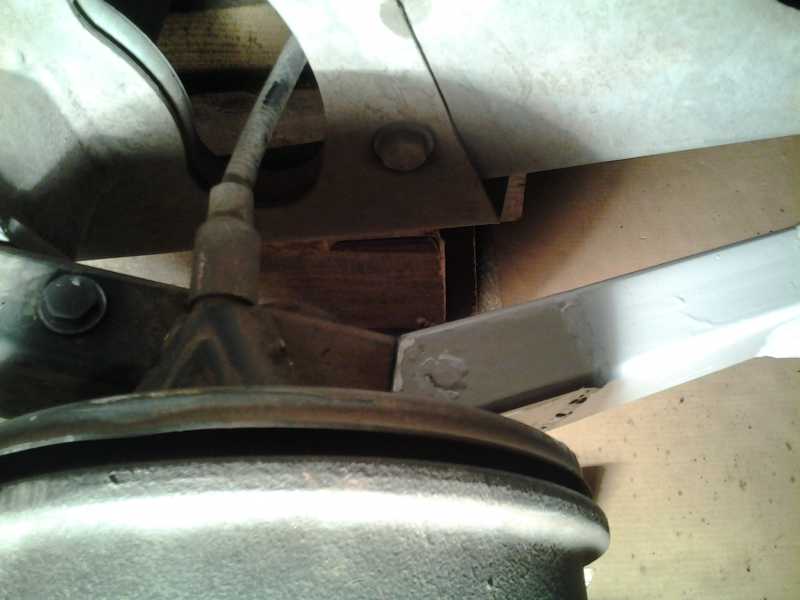

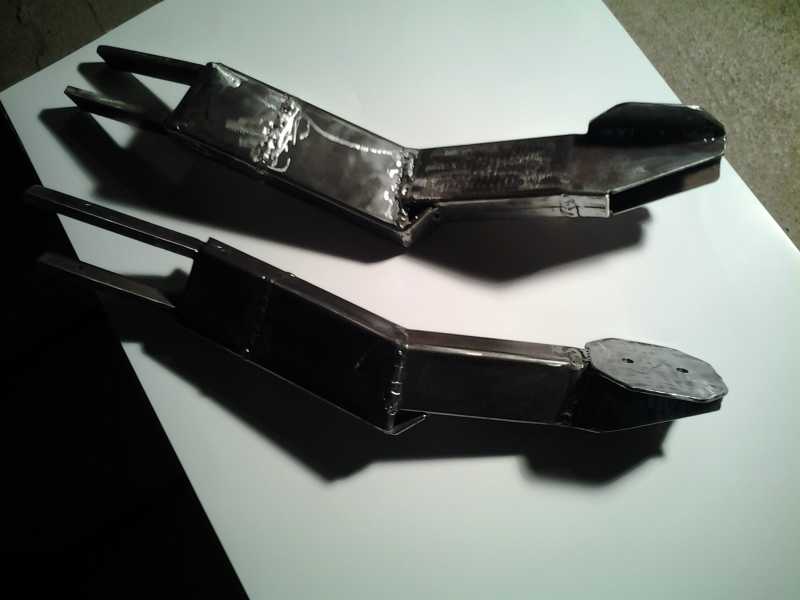

Ну а теперь главный танец с бубном, это конечно изготовление рычагов! Задача была сделать рычаги без жёсткой приварки к родным рычагам, ну и естественно без снятия оси! Родные рычаги оси представляют у 490-го Табберта квадратную трубу 40*80 в которую вварена ось резиножгута и ось колеса!!! Внимательно изучив решил сделать типа закладных из стали 10мм, чтобы рычаг как вилка входил в родной рычаг оси и крепился болтами! Ещё стояла задача как-то обойти рычагом само к
со,вообщем подгонка была сложной, но оно того стоило:
Спасибо сказали: Джокер, NikNik, Андрейка

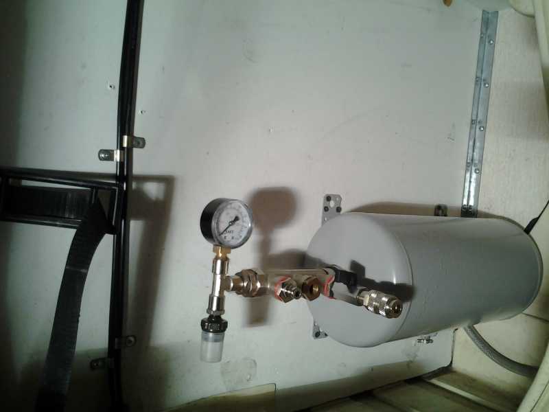

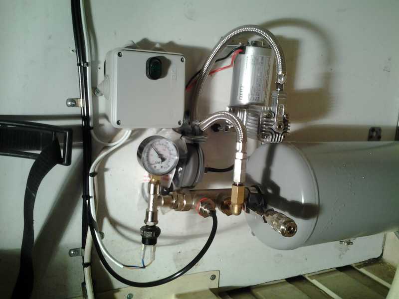

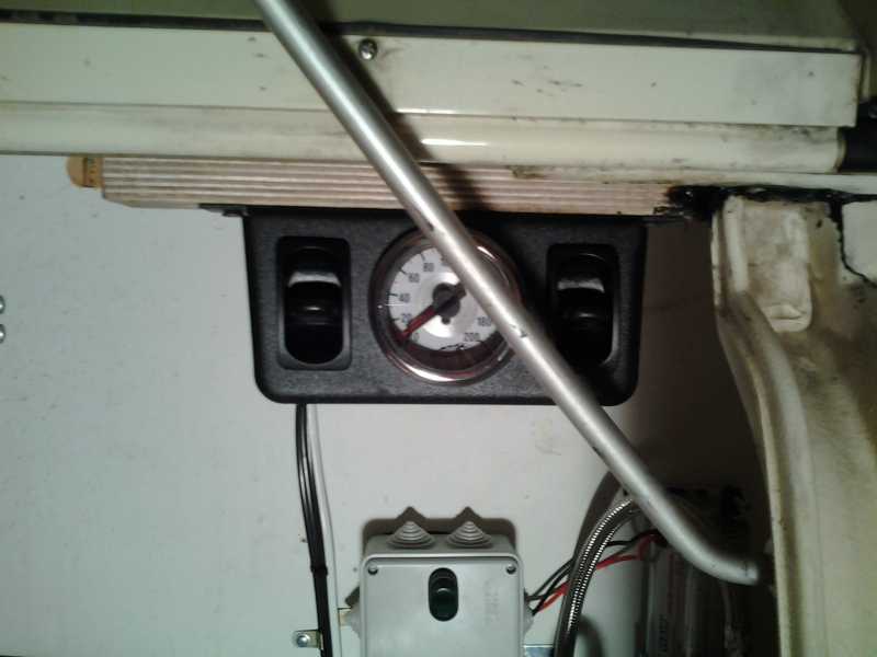

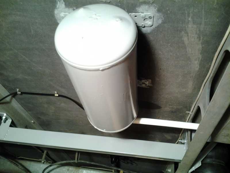

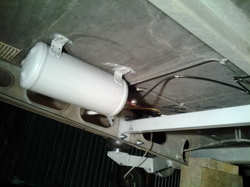

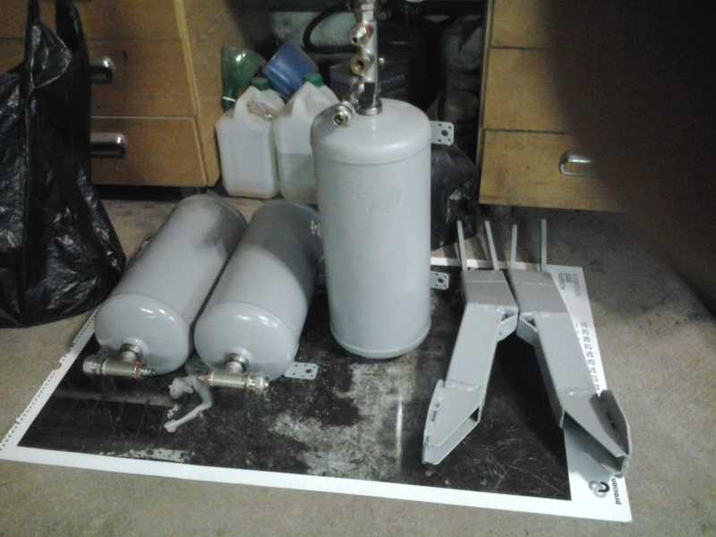

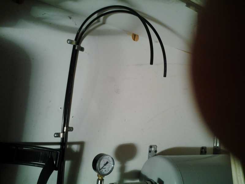

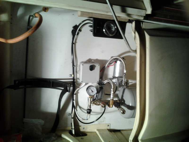

Продолжу понемногу: изначально была отметена идея накачивания насосом и прочими девайсами неудобными для разворачивания в дороге, система должна иметь свой компрессор и пульт управления, а посему решил создать три рессивера! Один на 8л основной на который работает компрессор в автоматическом режиме и поддерживает в нём давление от 6 до 8 бар и два по 5л демпферных для подушек! Основной рессивер, компрессор и пульт управления решил расположить в газовом отсеке и там же установить уровень для удобного выравнивания прицепа!!! Кстати с основного рессивера выведен байнет для подключения всякого пневмооборудования а также вварен клапан для слива конденсата! Пневмомагистрали 6мм используемые на грузовиках и не только! Вообщем наслаждайтесь фотками и задавайте вопросы, а также критикуйте если что не нравится:

Игорёк молодца. Работа действительно проделана гениальная и кропотливая. :woohoo:
Только вот ресивера я бы закрепил на сквозняк через пол болтами. Понимаю, что они лёгкие, но саморезы через пару лет во влажной фанере- это ни о чём, хоть их и 16 штук.
