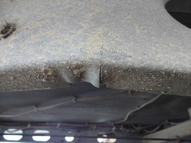

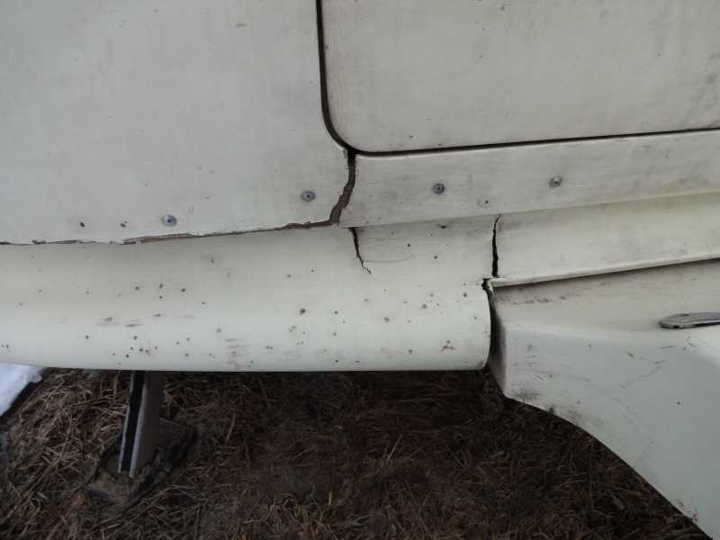

В результате осмотра выяснил: кузов действительно не нуждается в укреплении, перед вроде бы сухой и не гнилой (сильно подробно со снятием обшивки не стал смотреть, но по окнам протечек не обнаружил), газовое оборудование все работает (печка требует чистки и переборки, похоже, накрылся термостат - расположение грибка и крана под полом исключительно неудачно), воду, естественно, не смогу проверить до весны (сюрприз будет), трещины лобовой обшивки, в принципе, устранимы (но опять же до тепла), и, самый неприятный сюрприз - симметричные трещины рамы (не свежие, и не прогрессирующие - это плюс) и ось, дохаживающяя последние километры (рычаги уже параллельно земле).
Вердикт: раму усиливать, устанавливать рессорную подвеску, кузов подремонтировать, печку перебрать, доработать внутри - и будет самое то! Прикинул финансы (рама и ходовая - к мастерам, остальное своими руками) - укладываюсь. Пока выкладываю фото недостатков, далее буду писать о доработках.
Вот трещины снаружи
А вот рама, с другой стороны то же самое

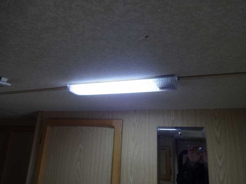

В общем, увидев все недостатки, сначала было пригорюнился и хотел сразу выставить прицеп на продажу, но потом подумал, что Левша аглицкую блоху подковал, а раз Левша земляк, чем мы хуже? - и засучил рукава. Опыт доработки машин имеется, так что особых проблем не ожидаю. Работы по кузову, раме и подвеске отодвинул на начало весны (для оси заказал буровую штангу, пока выбираю рессоры и амортизаторы) и занялся внутренними работами. Для начала выкинул газовый баллон семидесятых годов выпуска и обзавелся композитным (на пару денег не хватило, в качестве второго пока использую 12-литровый металлический, к следующему сезону куплю второй композитный), заменил и редуктор. Впервые включив свет в прицепе, плюнул и побежал в магазин за светодиодными лентами. Полностью перетряхнул все штатное освещение, теперь все на светодиодах (и лампы тоже диодные), добавил ленту снаружи для освещения палатки, подключил ее через диммер с дистанционным управлением (свет включается/выключается и убавляется/прибавляется с брелка), ну и на сладкое (спасибо Геннадичу за идею!) реализовал подсветку обеденной зоны на RGB лентах с контроллером. Как раз в магазин новые контроллеры поступили - размером с большой палец руки. Ну и почистил печку... Термостат заработал, что с ним было - непонятно... Вот пока и все, дальнейшие работы постараюсь подробно освещать.
Насколько лучше стал свет с диодами вместо ламп - не передать словами

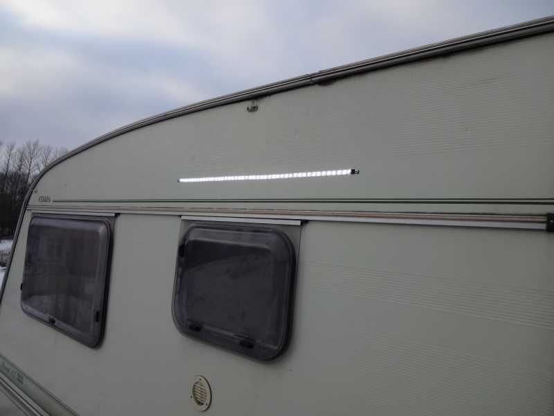

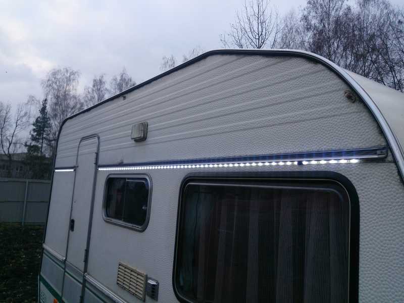

А это дополнительное наружное освещение

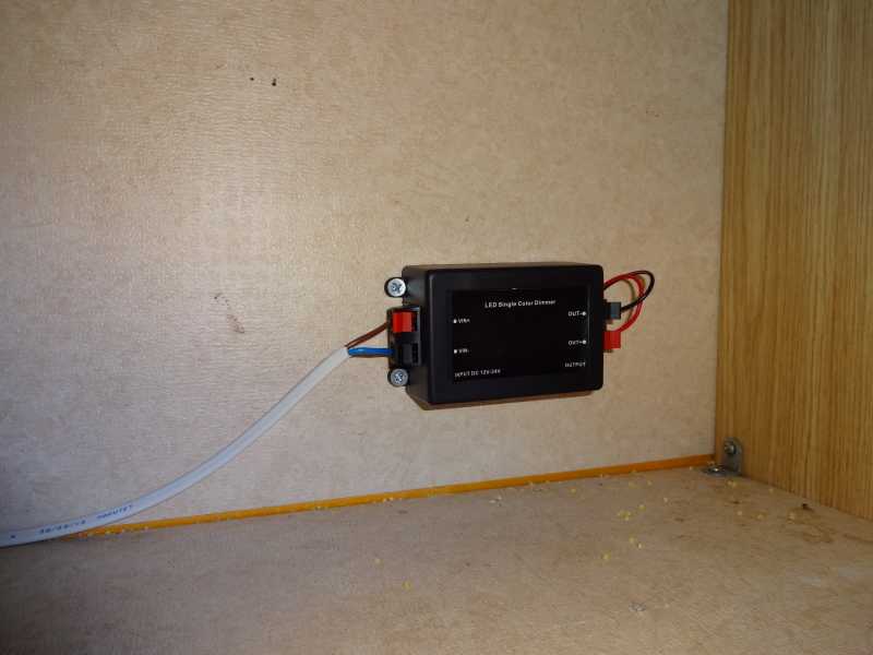

Диммер, управляющий наружным освещением

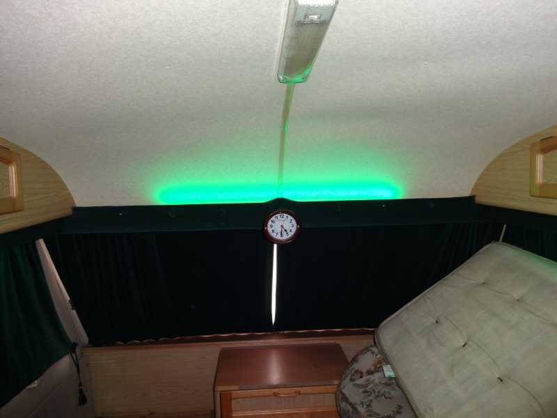

Подсветочка обеденной зоны... зеленая...

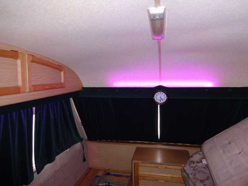

... а теперь розовая, всего 12 программ и 48 цветов

А рама алюминий или сталь ? Как будешь укреплять ?

Рама - оцинковка 2 мм. Будем варить, посмотри на АТ темы по рессорной подвеске, там все подробно и с фотографиями показано

скажи пожалуйста, а вот диммер, управляющий наружным освещением.....это что за штуковина такая? что он практически делает?

Диммер регулирует ток, проходящий через светодиоды, и, соответственно, яркость их свечения. В прошлом году освещение с диммерами можно было подсмотреть в кемпинге у Ромеша на микроавтобусе. В моем конкретном случае диммер управляется дистанционно по радиоканалу и помимо регулировки яркости свечения диодов позволяет включать/выключать свет. Продается в комплекте с брелком.

Переделать освещение можно запросто: диммер включается перед лентой: пара входных контактов 12В, и пара выходных на ленту, соединил и все... Я свой еще к стенке в шкафчике прикрутил, чтобы не болтался.

извини, что в твоей теме выкладываю свои фотки.....просто пока ты занимаешься благоустройством своего прицепа может тебе понравится мой вариант наружного освещения.....но даже если оставишь все как есть, то не поленись и промажь силиконом вдоль ленты по всей ее длине....ну и входы проводов в кузов....я силикон брал прозрачный, для сан.узлов....он водостойкий и грибка не будет

Все уже промазано, сразу после установки. Лента герметичная сама по себе, а соединения и отверстия в кузове промазаны полиуретановым герметиком. Рассматривал я такой вариант освещения, пришел к выводу, что метрового куска ленты повышенной яркости вполне хватает для нормального освещения, да еще родная лампа над дверью в помощь... Так что на метраже сэкономил... А насчет расположения... На моем прицепе так поставить не получится, и вариант в конце концов остался лишь этот: и поставить удобно, и расположено достаточно высоко, чтоб в глаза не светить, и достаточно низко, чтоб каркас палатки не мешал.
