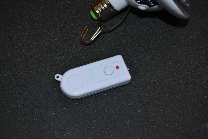

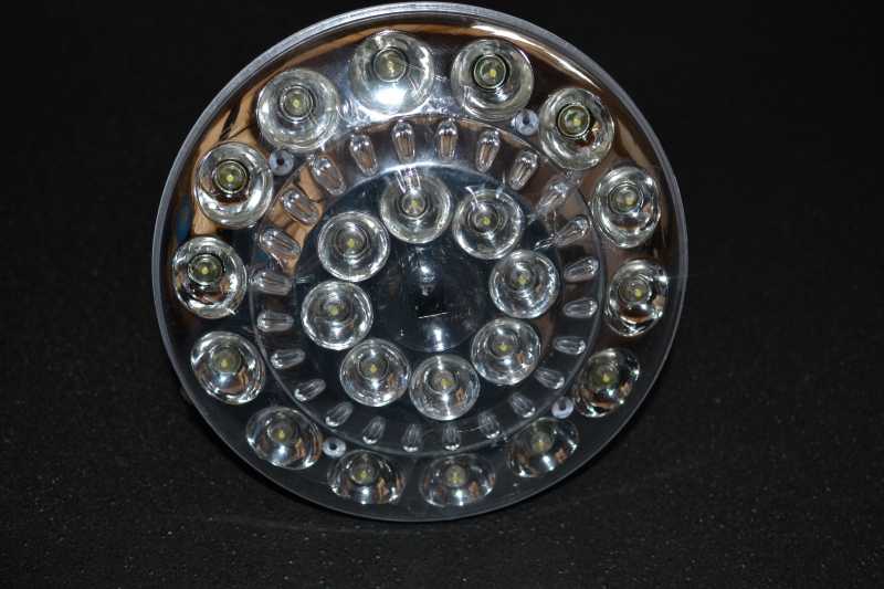

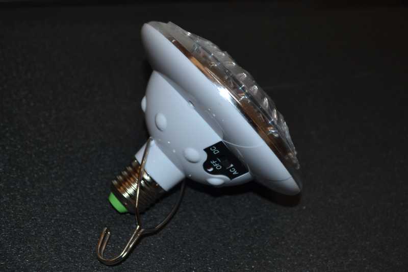

Вчера в магазине купил очень интересную лампочку..., вкручивается в обыкновенный патрон, в самой лампочке есть акб, в комплекте есть пульт, три режима работы, горит достаточно ярко для освещения в прицепе, а прикол в том что без подключения к 220в она будет работать на своем акб от 3 до 5 часов в зависимости от яркости....
попробую выложить фото...
Множество полезных доработок в прицепе 01 март 2014 12:33 #15808
Множество полезных доработок в прицепе 01 март 2014 12:38 #15809
Может кто нибудь переведет, что написано на коробке....??? кстати цена 450 рублей..., мне кажется это не плохой выход если нет в прицепе АКБ, как вы считаете....???
Множество полезных доработок в прицепе 01 март 2014 12:48 #15810
Хорошая штуковина. :woohoo: Главное, что с возможностью регулировки освещения 8-14-22 диода с пульта.
А переключатель АС/DC это работа от 220 и от аккумулятора. А остальное не важно. ;)
