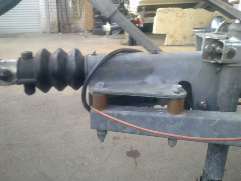

Виталь, маленькая консультация треба. Какое растояние от шара до земли, что б прицеп ровно за тягачем шел? Что то я определить не могу, прицеп задницей чиркает......
Множество полезных доработок в прицепе 27 янв 2014 12:33 #11563

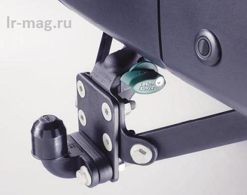

Извиняюсь, что зафлуживаю тему, но думаю здесь стандарта нет, потому что все автомобили разные по высоте. Только опытным путём. Цепляешь и смотришь горизонт. Я когда подгонял прицеп к Патрулю нашёл 3 варианта.
1. Регулировка фаркопа на авто ( возможна на фаркопах со съёмным шаром)
2. Лифт прицепа. (На Хобби элементарно, с помощью проставок между балкой и рамой) на Таберте не знаю.
3. Регулировка высоты прицепного устройства на прицепе.
Я пошёл 3-м вариантом с помощью выточенных проставок между плитой прицепного и дышлом вагона. Кстати в Дракино многие интересовались, как на такой высокой машине прицеп стоит ровно?
Фото я где то выкладывал, а вот в какой теме не помню. :blush:
Если интересно, могу продублировать. :)

Думается мне лучше накладные пластины на фаркоп сварганить, конечно хотелось бы что то быстросъемное, поскольку мой второй вагон лифтован под Додж Рем, да и за моей машиной идет ровно.

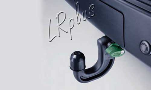

У меня, тоже дилема, какой фаркоп купить, для двухосного прицепа?

VITOL пишет:
они делаются с цельнометалических пласин ,но дают не более 2 см .
Я выточил 4 см -вые и поставил длинные болты хорошего качества. Испытания прошёл Ростов- Дракино и обратно. Проблем нет. :) Вот фото.

Doctor66 пишет:
Бери первый или ему подобный, он крепче
