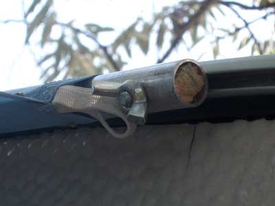

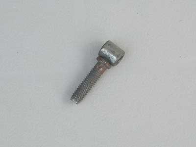

На строительном рынке купил 3 дверных петли. Каждая петля состоит всего из 2-ух деталей, одна из которых отлично подходит для тента:
Эта деталь служит для крепления трубки на прицепе.

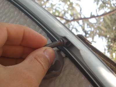

Крепеж вставляется в пазы рельса, который идет по периметру прицепа:
Три крепежа загоняются по рельсу вверх и к ним крепится трубка с одним краем тента:
К сожалению, не успел сделать декоративные наконечники на концы этой трубки (есть, чем заняться в межсезонье).

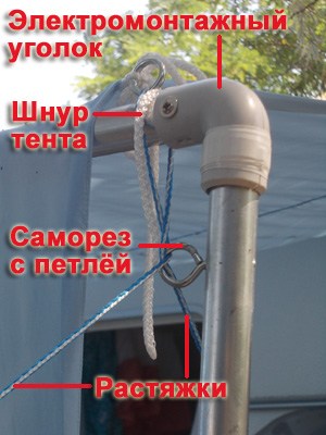

На расстоянии 2 метров от прицепа ставится П-образная конструкция из 3 трубок, к верхней крепится средняя часть тента.
Крепление трубок, тента и растяжек - на следующей фотографии:
Внизу трубки крепятся к земле, как и у любого другого тента.
В качестве шпилек использовал длинные саморезы с петлей на конце:
Пластмассовые стойки - из разборных ножек для столов.

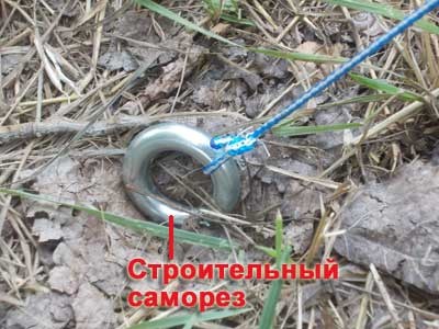

Последний элемент конструкции - колышки для растяжек. В их качестве я также использовал строительные саморезы с петлями на концах, только более длинные и толстые, нежели шпильки:

Зря Вы рельсы подпортили вверху крепежом - продается вставка пластиковая длины какой хотите отрежут- она пришивается к любой ткани и по рельсам легко загоняется по всему верху вагона до середины с двух боков стенок его - вот и готовый навес во весь вагон. А дальше- можно и боковушки додумать...у нас и с другой стороны вагона есть такие рельсы- я туда сшила чехол изо льна- получился отличный тент специально для машины- укрытие от солнца и т.д. А могли бы Вы эту вставку сделать такой длины- сколько Вам нужно...так что лучше- семь раз отмерь....и не придумывать велосипед... мы тоже раньше обжигались, а теперь по вагончикам пройдемся- у всех все посмотрим и берем на вооружение...словами все не расскажешь. да и все равно все не понять...лучше живьем увидеть,посмотреть, пощупать и оценить - не все ж еще и подойдет...
Множество полезных доработок в прицепе 11 окт 2013 19:30 #670
  • Дядя Валера
  • Дядя Валера аватар
  • Сообщений: 69
  • Спасибо получено: 52
Это не так - рельсы совершенно не тронуты. Для крепления тента мы ничего в ни в рельсе, ни в другой части прицепа не сверлили, не пилили, не приваривали и т. д.
Проще говоря, никаких изменений ни в рельс, ни в другие части прицепа не вносились.
Три крепежных винта свободно вставляются и вынимаются из рельса при каждой сборке и разборке тента.
Вам, чтобы поставить тент, надо протянуть всю нить через весь рельс (что по отзывам других караванеров не всегда просто сделать и не всегда просто потом вытянуть эту нить обратно). Мне - только вставить и протянуть на нужные места 3 винта (которые не деформируются от сырости или холода).

Множество полезных доработок в прицепе 22 нояб 2013 23:41 #3232
  • Aleks77
  • Aleks77 аватар
  • Сообщений: 33
  • Спасибо получено: 44
Валер!В твоей конструкции недостаток только один - ее поломает и вырвет сильным ветром и дальше эти вырваные болтики покоцают прицеп...Просто далеко не всегда стоять можно в таком безветренном месте, как вы стояли у Джокера...
