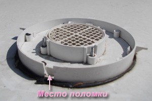

1. Зимой чистил с крыши прицепа снег и сломал крышку воздушной вентиляции санузла, в дороге ее, естественно, потерял.

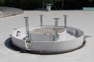

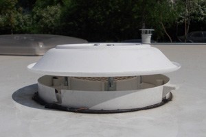

Итак, глава первая: Крышка вентиляции санузла.
Вот как выглядела поломка:
Пришлось изготовить самодельную конструкцию.
Для начала купил 4 застенных дюбеля, нарезал в них дополнительную резьбу и накрутил их на торчащие в основании вентиляции винты:
К верхушкам дюбелей прикрутил крышку. В качестве нее использовал подставку под цветочный горшок (подставка сделана из толстого прочного пластика). Держится все очень надежно.
Ремонтировал прямо на улице - лазил на крышу по стремянке.
Вот что получилось в результате:
Конструкция прошла испытания тремя выездами - в Подмосковье, в Самару и в кемпинг "В гостях у Джокера" на Азовское море.

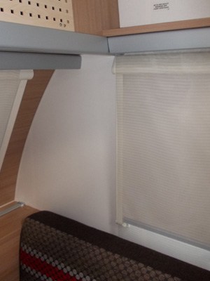

Добрый день! А как сделали шторки для открытых полок? из чего? как крепили? с уважением,Татьяна.................................................можно ли фото тента для кемпера? и полочек со шторками?.........................................могу поделиться опытом,как экономить воду в дороге,если не пользуетесь разовой посудой- я ее терпеть не могу,а на помывку уходило прилично воды- так вот- запаситесь бумажными полотенцами или салфетками и сначала насухо протрите использованную посуду -а потом слегка ополосните.---- ни жира,ни грязи, и руки чистые...Многим хозяюшкам мое нововведение пришлось по душе и они уже с лета этого года стали пользоваться очень активно бумажными салфетками.

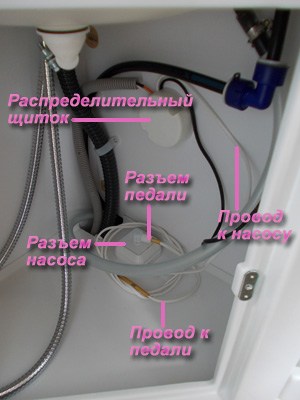

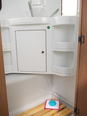

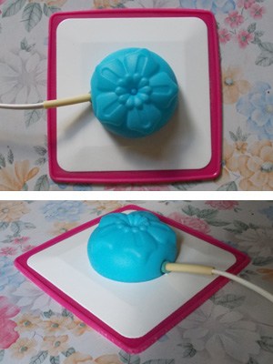

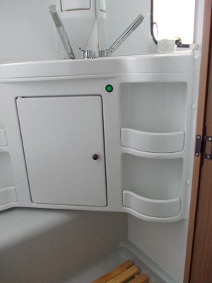

Глава вторая: Главная моя гордость - педаль для душа.
Сделал ее для экономии воды и удобства при мытье под душем.
Вот так выглядел санузел в моем прицепе (Adria Aviva 350L) до модернизации:
Из подручных материалов сделал вот такую педаль:

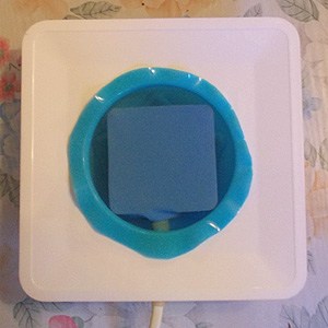

Основание - пластиковая крышка от небольшого пишевого контейнера. Сначала хотел купить белую крышку, но потом решил, что края должны быть контрастны, чтобы лучше видеть педаль во время приема душа. Белый верх - пластиковая декоративная накладка для стенных розеток и выключателей. Сама педаль - силиконовая формочка для выпечки булочек и пирожных. Начинка педали - кнопка обычного электрического звонка. Все склеено и герметизировано с помощью особопрочного водостойкого клея "Момент".
Для повышения герметичности конструкции кнопка упрятана в обычный надувной шарик:
В душевой сделана проводка для подключения педали:
Педаль подключена к насосу с помощью разъема. Розетка через распределительный щиток присоединена к насосу, на конце провода педали - вилка. Так что, педаль можно свободно присоединять и отсоединять в любое время. В качестве розетки и вилки использованы гнездо и штекер от телевизионного кабеля. Гнездо доработано - изначально в нем в центральной жиле стоит резистор 75 Ом. Резистор выпаял, вместо него вставил перемычку.
Теперь душевая выглядит так:

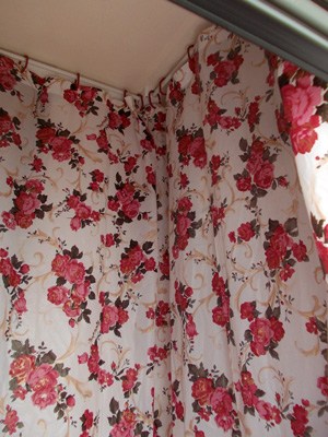

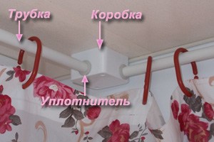

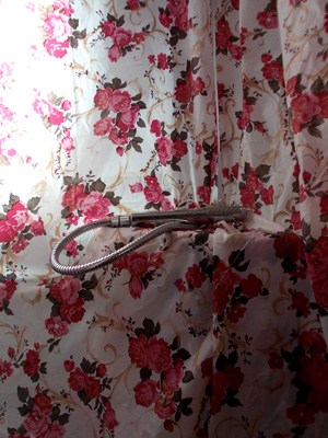

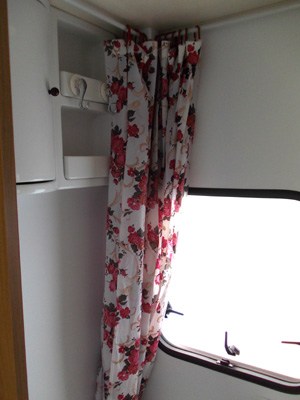

Глава третья: Шторки в душ.
Вид на зашторенный умывальник. На переднем плане - душевая лейка и шланг:
Вид снаружи прицепа в окно санузла:
Сами шторки - покупные.
Перекладины - из пластиковых трубок.
Точки крепления - это четыре распределительные коробки (маленького размера), из которых удалены электрические клеммы и высверлены отверстия для трубок:

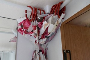

Когда шторками на пользуюсь, одна сдвигается за унитаз:
Другая - в угол около зеркала.
Поскольку там шторку прижать нечем, сделал крепление сам.
Из пластикового контейнера вырезал П-образный фиксатор и приклеил двухсторонней липкой лентой в угол около зеркала (лента выдерживает нагрузку 2 кг):
Так как фиксатор мягкий, он легко отгибается:
Помещаю занавеску за фиксатор и отпускаю его.
Фиксатор возвращается в исходное положение и прижимает занавеску:

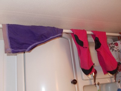

Плюс именно такой конструкции - на трубках можно сушить вещи, что мы и делали неоднократно во время поездки в Самару:
И еще один плюс конструкции: она очень легко разбирается - трубки гнущиеся, а потому легко вынимаются из точек крепления, каждая из коробок крепится к потолку одним саморезом.
С этими шторками (и педалью) ездили в Самару и на Азов, неоднократно мылись в душе - нареканий к конструкции нет.

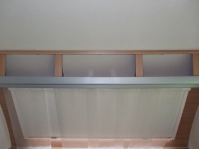

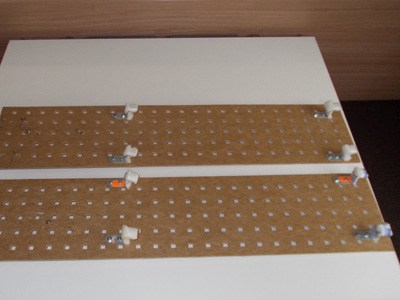

Глава четвертая: Доработка полочек в прицепе.
Есть у нас в прицепе такие полочки:
К сожалению, конструкцией не предусмотрено закрывать их - соответственно, на время движения на полках нельзя ничего оставить.
Решил сделать задвижки.
Вот что получилось (вид с внутренней стороны на задвижки и прижимы: белые наконечники - поролон, чтобы дерево полочек не протиралось металлическими прижимами):
И вот как это выглядит в установленном состоянии:

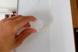

Оргалитовые задвижки вставляются в проемы полочек и удерживаются прижимами. А чтобы от вибрации задвижки не смещались и не вылетали, в месте стыка установлены 2 автоматические щеколды. В дороге щеколды закрыты, а на стоянке они открываются и задвижки снимаются.
Главное, к чему я стремился - не трогать сами полочки (ничего в них не сверлить, ничего не прикручивать и т. д.), что в итоге и удалось.
Конструкция прошла проверку на прочность в поездке на Азов. Никаких замечаний к задвижкам не возникло. Держатся прочно, ставятся и снимаются очень легко.

Множество полезных доработок в прицепе 11 окт 2013 17:24 #655
Полочки получились отлично закрытые! Только у нас их до хреновой тучи- под всеми кухонными шкафами - подковой и в спальне также - уж лучше я их буду грузить на месте- больно много нужно дверок делать!

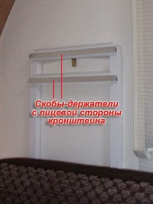

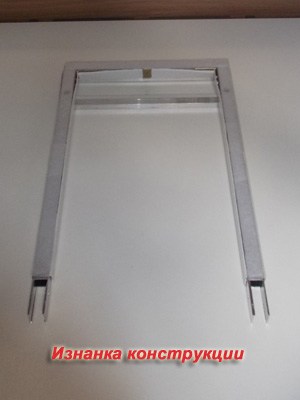

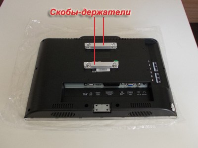

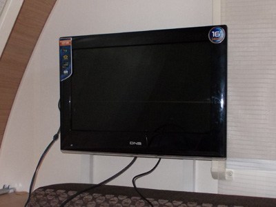

Глава пятая: Установка телевизора в прицеп.
Выбрал место установки - в носовой части, в углу:
Сделал алюминиевый кронштейн со скобами-держателями, "задрапировал" кронштейн белым пластиком (от кабель-канала), с изнанки проклеил двумя слоями мягкой ленты для окон:
К телевизору тоже прикрепил две скобы:
Установил конструкцию - внизу проймы кронштейна жестко садятся на элементы крепления дивана, вверху кронштейн двумя саморезами крепится к стенке:
Поставил телевизор:
Подключил провода питания, антенну и шнур аудио-видео. Можно смотреть телек (с активной антенной - ее на снимке нет- у нас в Зеленограде настроилось несколько программ), можно DVD, можно играть в приставку.
Длина держателей на кронштейне около 30 сантиметров, поэтому телевизор можно сдвигать вправо-влево, выбирая наиболее удобное положение.
На время пути TV снимается и едет в коробке в машине (во избежание выхода из строя от вибрации и тряски).

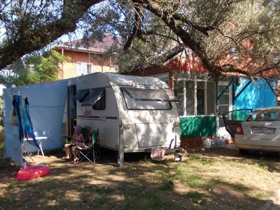

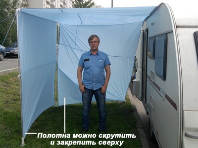

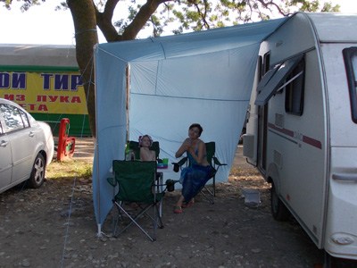

Глава шестая: Самодельный тент.
Вот он при первой сборке рядом с нашим домом и за несколько дней до выезда на юг:
Никаких изменений в конструкцию прицепа не вносилось.
Две стойки, две верхних поперечины (одна - на стойки, вторая - к прицепу), четыре растяжки, шесть шпилек для крепления ножек стоек и одна - для крепления угла полотна внизу около прицепа.
Полотна сшила супруга на швейной машинке.
Собирается и разбирается за 5 минут.
В транспортном положении тент полностью снимается - на прицепе ничего не остается.
Вот так мы стояли с тентом на Черном море:
А так в кемпинге у Джокера:
