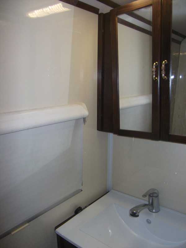

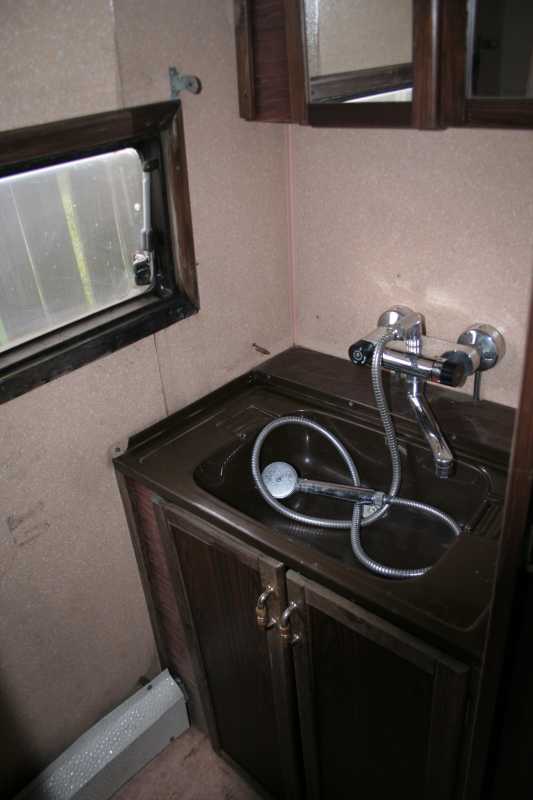

Чтоб тему поддержать, вот как я санузел в автодоме переделал.
Было так:
Стало так:

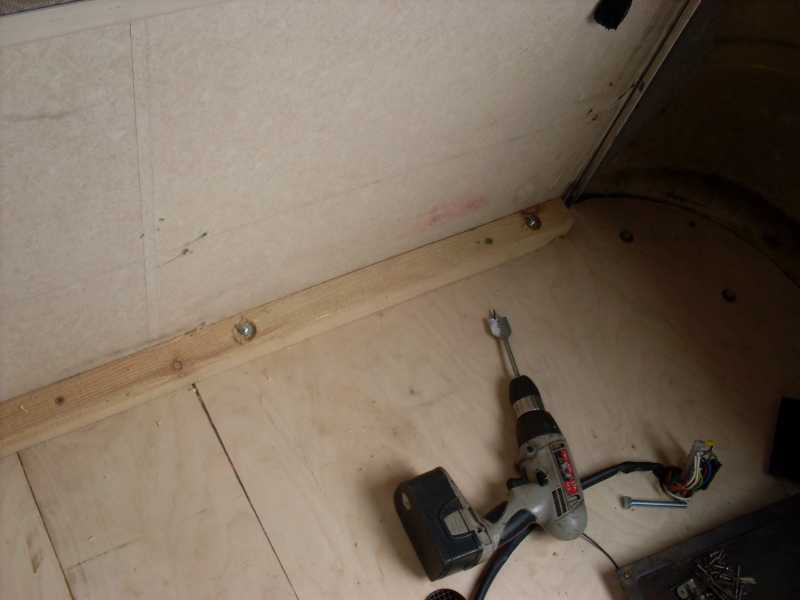

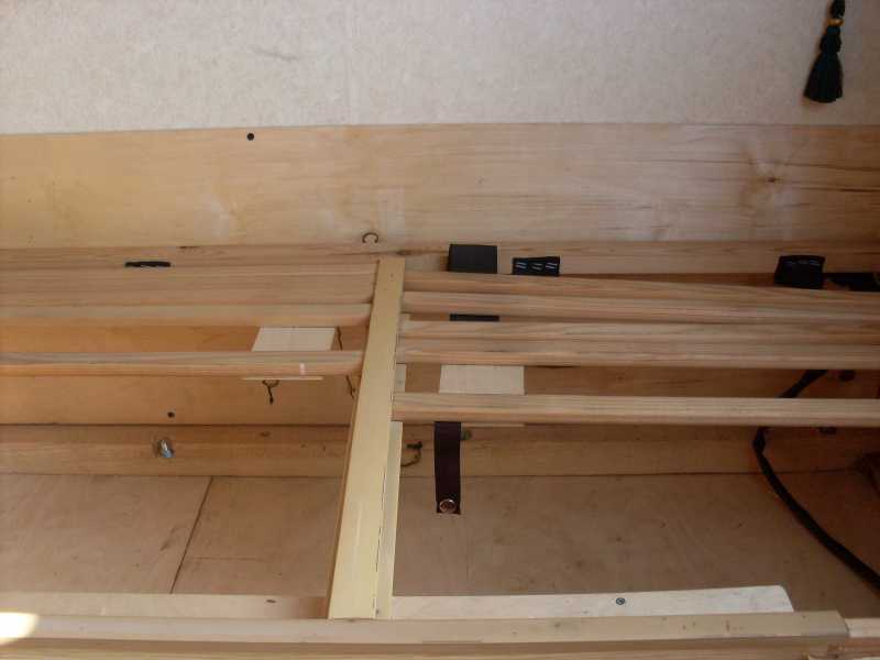

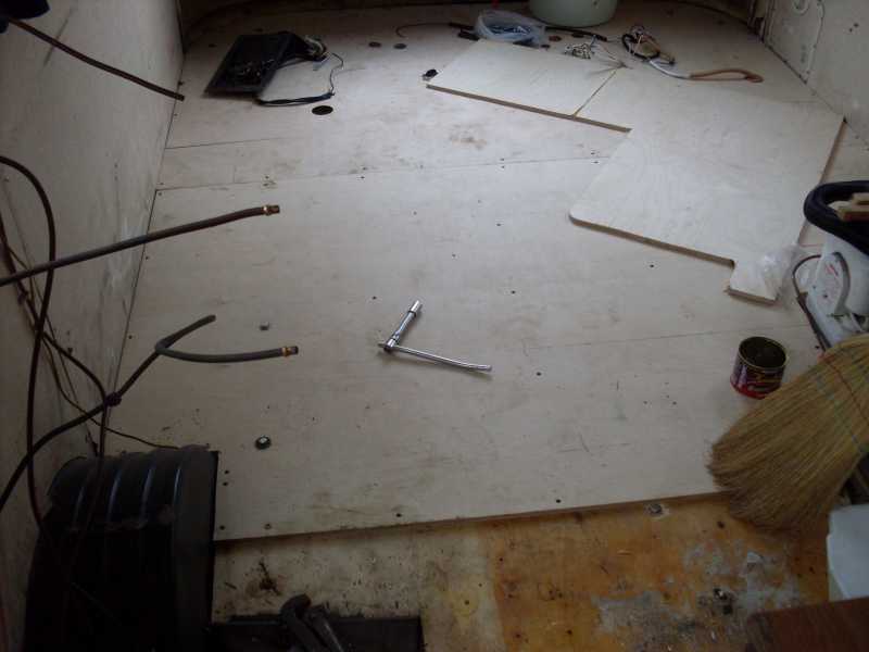

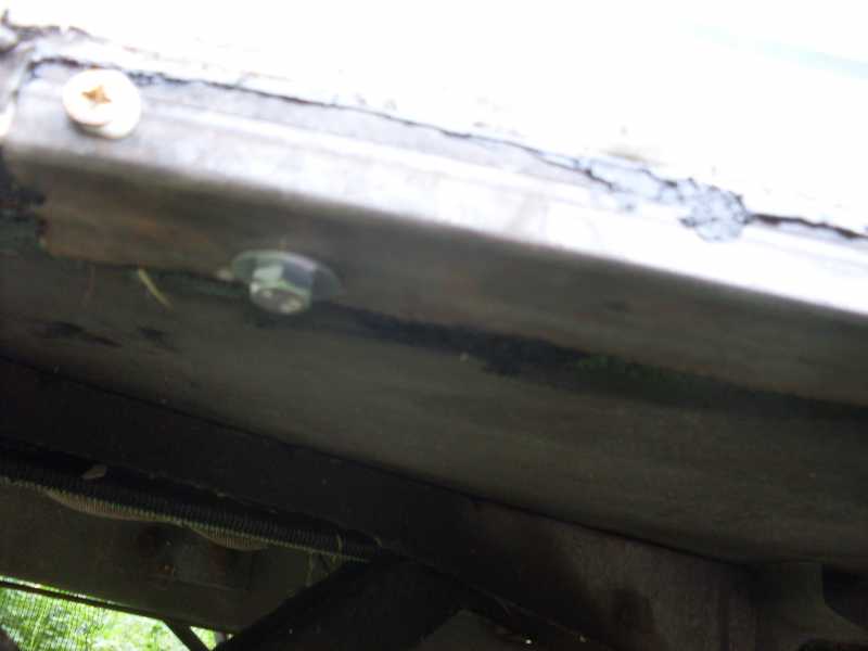

Хорошея тема, в России без неё не как. Добавляю фотки как я прокрепил пол 12мм фанерой и прикрепил стены.
Для надежности использовал со стороны пола бруски 50на50,
А со стороны уличных стен мет.проф. 60 на30 распиленный по вдоль для получения 2х уголков

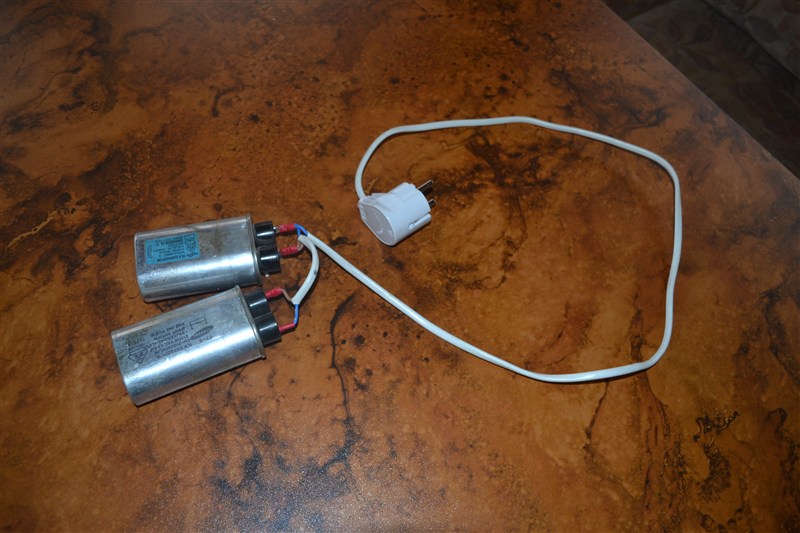

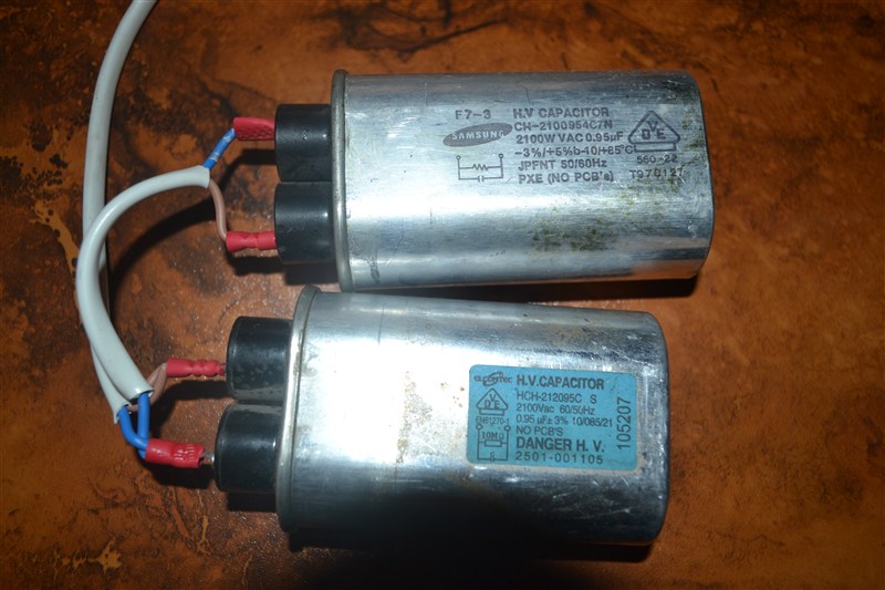

А я расскажу как не дорого и просто поставил себе в прицеп кондей,я запитал всю сеть 220в через 2кв стабилизатор напряжения и когда подключил кондей он отрубал все и генератор инверторный 2кв тоже попробывал, срабатывала защита, кондей хотел поставить, так как испытал его в течении недели, мощность 900вт а работал отлично, поэтому поговорив со знакомым кулибиным, он предложил вот такой вариант, два конденсатора от микроволновки, он их запаралелил и подсаеденил к вилке 220в, а вилку воткнул в ближайшею розетку от кондея, удар полностью исчез, при полность в ключеном оборудовании 220в включаю кондей даже лампочки не меркнут. Нужны конденсаторы от 2 до 10 микрофарад на напряжение не ниже 400 Вольт.
вот так выглядит эта "приблуда"
Делимся проблемами и решаем сообща. 09 окт 2013 18:09 #603
Юр а можно было убрать стабилизатор и был бы аналогичный вариант. Или поставить на 3 КВт. Есть такое понятие как пусковой ток. Видимо в твоём кондиционере при пуске он превышает 10 А .а это уже 2.2 КВт. вот и срабатывала защита. Мощьность= напряжение Х на ток. Физика-ОДНАКО. Никуда от неё не деться. B)
Леш, я готовился к долгому путешествию, генератор тоже был 2кв, поэтому так и сделал, тем более проблем не было, приблуда эта мне встала меньше сто рублей))))

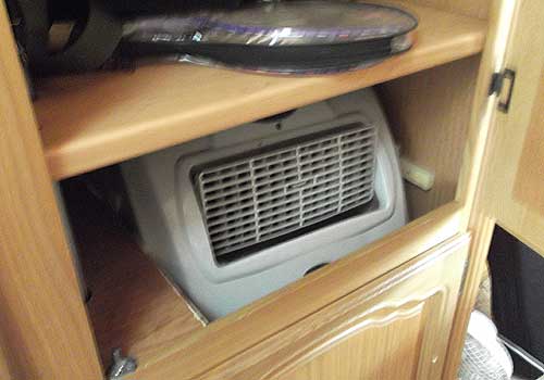

так я его в шкаф и поставил, смотрите выше.........

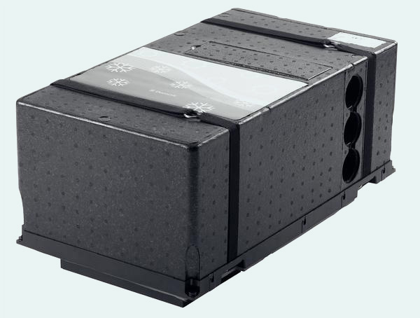

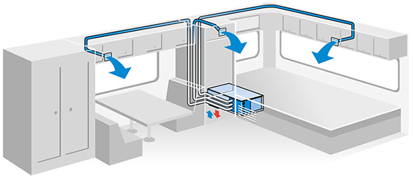

У меня стоит Кондиционер Dometic HB 2500 эффективность хорошая, в Пересыпи работал круглосуточно. Размещается в ящике под кроватью.
Вот так он выглядит:
Примерная схема установки:
Вариант монтажа:

Делимся проблемами и решаем сообща. 10 окт 2013 10:51 #625
сколько такой стоит???
1400 евро. Кстати, работает еще и как тепловой насос, т.е. на отопление.
