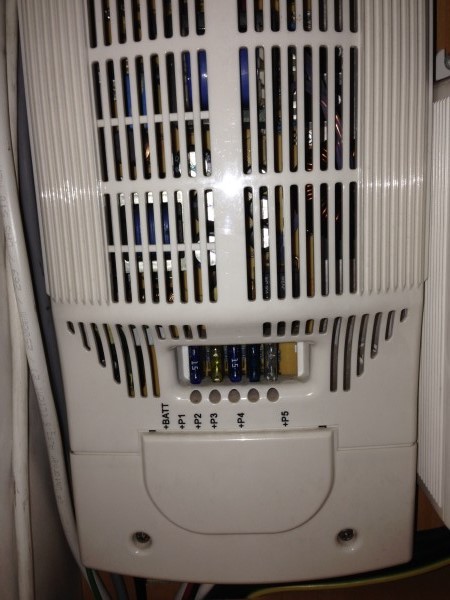

Может кто что подскажет, посоветует?! Когда я пытался подсоединить 7-пиновую розетку к 13-пиновой вилке прицепа путем ее замены на 7-пиновую, то, конечно спутал провода и поискрило "слегка" (12В). При этом 220В тоже было подключено в борт! Итог: погасло управление холодильником (12, 220, газ) и смывом туалета (уровень воды в нем) :pinch: Все остальное работает и от 12В (свет, насос) и от 220В (раздув трумы, бойлер, розетки)..... :silly:
Предохранители в блоке все целые, но когда их вынимаешь, то загараются соответствующие контрольные светодиоды, но НЕ У ВСЕХ предохов! Интуичу, что могло что то в самом блоке "умереть"......

Ну тут надо вскрывать и смотреть и прозванивать цепи. Умереть могло все что угодно, хотя должна по идее стоять защита от переполюсовки. Может не конечно не сработала, Но без тестера я думаю проблему не решить.

Что самое интересное питание на выходах всех есть, просто не загораются светодиода контрольные на двух выходах (Р2 - ни что не реагирует и Р3 - насос водяной) при извлечении предохранителей! Может он, блок, и не умер?!... А кто знает, чем запитан холодильник и контроль туалета?

Менял, конечно - бестолку! У меня подозрение, что Р2 (не реагирующий, но с питанием) и есть либо туалет, либо холодильник! Интересно, есть где нибудь ещё преды промежуточные или может реле какое?! Холодильник молчит по 12 и 220в теперь....

Скорее всего блок собран не на реле а транзисторных ключах.
Тестером звонили? Какие напряжения получаются на входе на предохранители, если все нормально то надо смотреть и прозванивать дальше по цепи и в итоге найдется неисправный элемент.

Блок снял, все протестировали -он работает и от 12 и 220В :dry: Будем искать дальше, но где и что?!? Не представляю, где в холодильнике и что искать то???!!!

Начни сначала с 12В, проследи по цепочку всю схему начиная от входа в твой блок и кончая выходом, затем тоже самое по 220 но тут сложнее из за трансформатора , понижения, выпрямления, стабиллизации и все такое.
Берешь тестер, ставишь предел 20В постоянного тока, минус ставишь на входной контакт минуса (он как правило общий и идет через все устройство цепью, хотя бывают и исключения из правил) а плюсовым начинаешь промерять по цепочке всю схему, глядишь и найдется где у тебя пропал + или - 12В. По 22о надо для начала прозвонить переменку приходящую на транс(если у тебя устройство трансформаторного типа а не импульсное), затем переменку выходящую с трансформатора, по моим прикидкам должно быть не больше 18В, затем смотришь постоянку( выход с моста), как правило при переполюсовке вылитают или диоды или если есть транзисторный шим стабилизатор напряжения то транзисторы, если с моста выходит постоянное напряжение +- 2-3В от того что выходит с транса по переменке значит все ок и идешь дальше( а вот если напряжение в половину меньше то пробито пол моста). ну и так дальше смотришь,

Подал напряжение на вход как 12 так 220в и на выходе получил 12,5В. При вынимании предохранителя его светодиод не загорался (как не исправный), но под нагрузкой (вешал лампу 12в) дион загорался! Думаю, блок рабочий, а в прицепе, будучи установленным, два из пяти диодов НЕ загорались, хотя были подключены к всем пяти нагруженным линиям! Получается эти две линии и не работают?!? Хотя на одной из этих двух линий сидел водяной насос и он жужжал, а диод так и не загорался при выдёргивании преда! Что бы это значило?!? Может далее по этим двум "не горящим светодиодным" линиям и есть сгоревший пред?(дополнительные) но почему насос работает тогда?

А не могли банально светодиоды погореть?

Дык они работают все(при вынимании преда), как я сказал, только при подключённой нагрузке к соответствующей светодиоду линии! (При тестировании снятого блока) А стоит блок подключить к реальным линиям (в прицеп) - два не горят, как вынимаешь преды!
