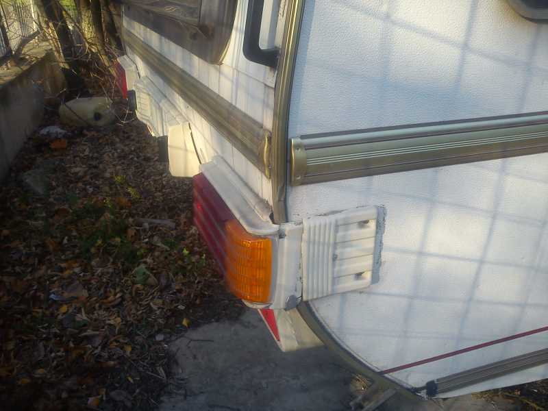

у этого прицепа бампер как у 1989 года или меняли или с годом, что на мудрено, надо попросить Витола проконсультировать.............
и вообще не спеши, зима долгая очень много прицепов еще выставят...............
Выбор прицепа.Вопросы "чайника" 22 окт 2013 12:06 #1178
90 или 91 год.

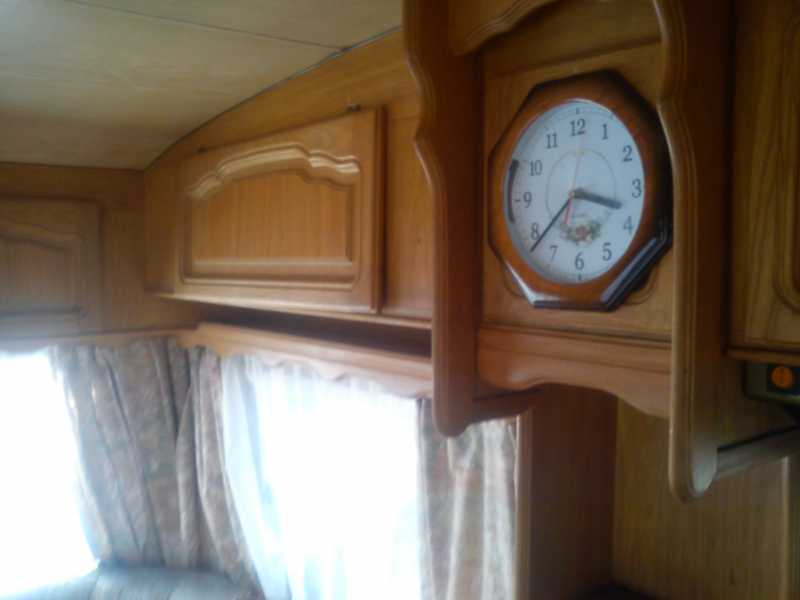

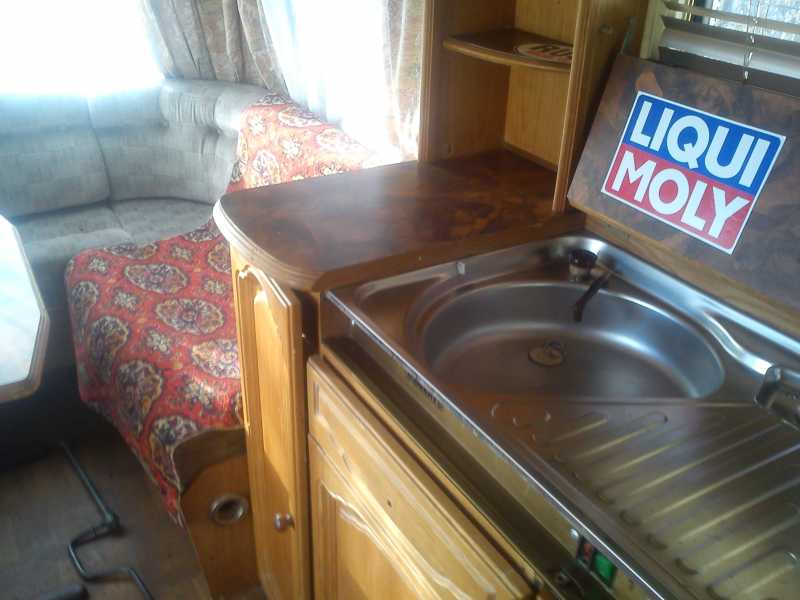

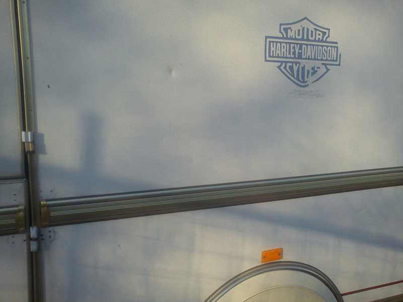

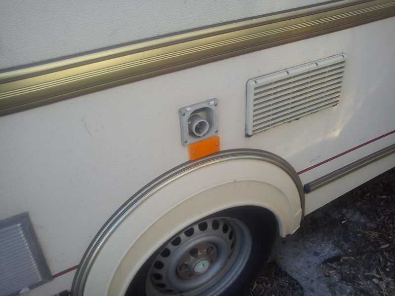

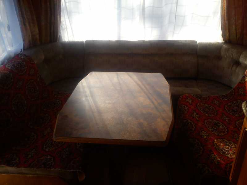

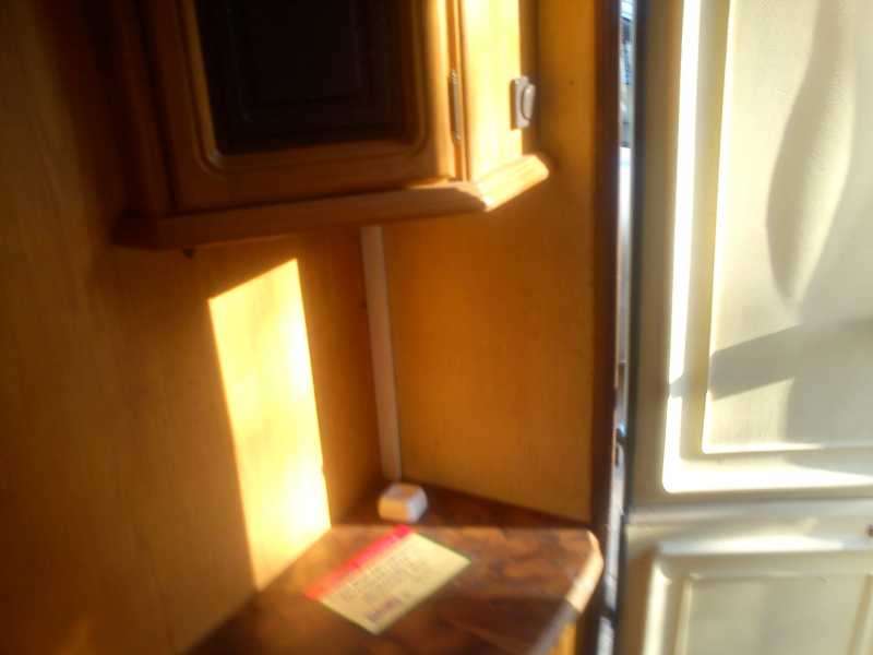

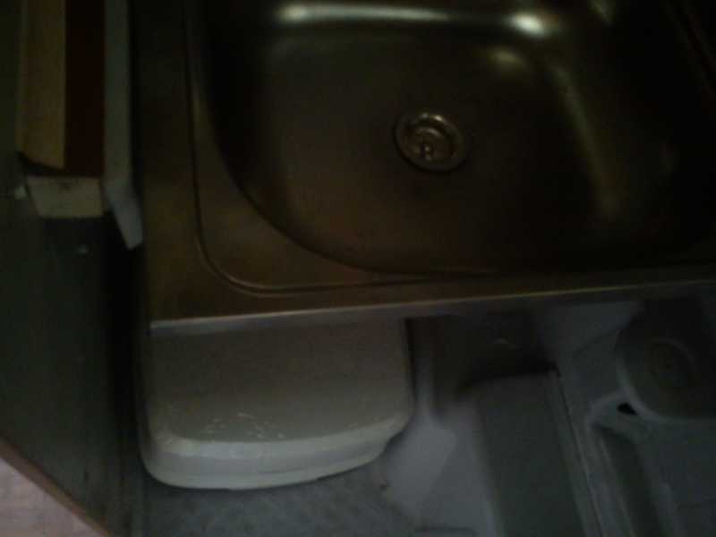

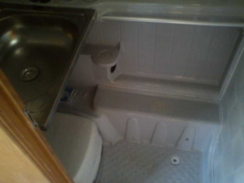

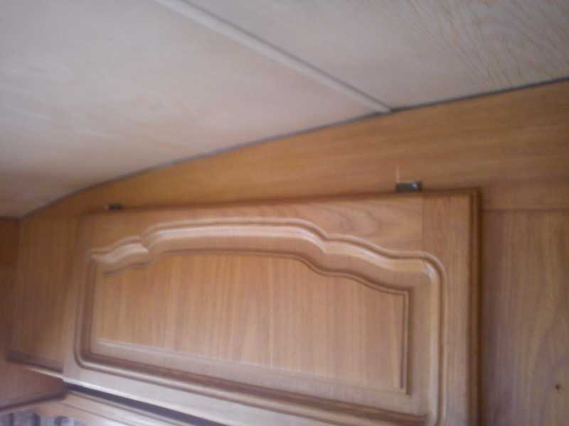

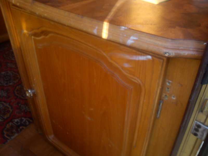

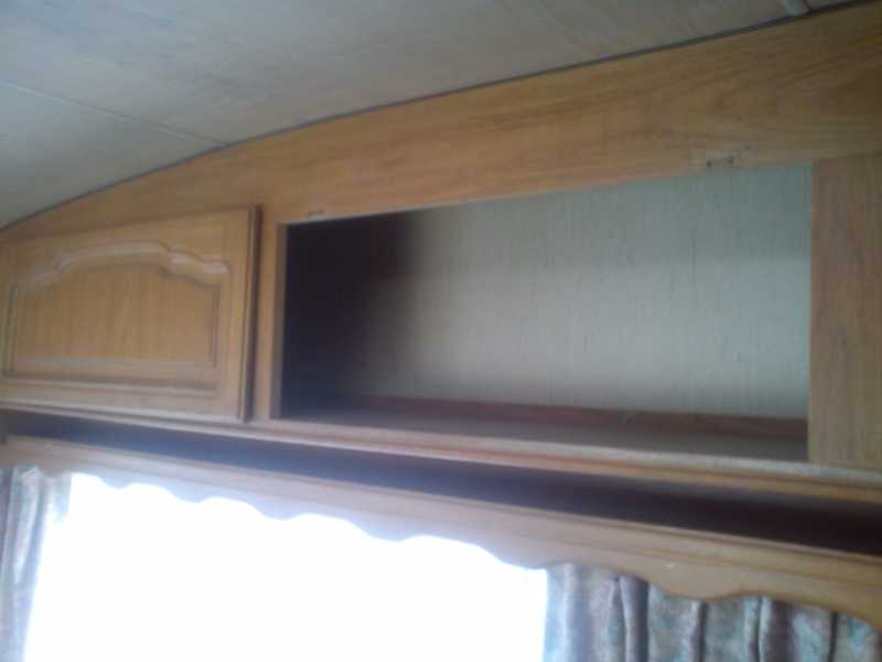

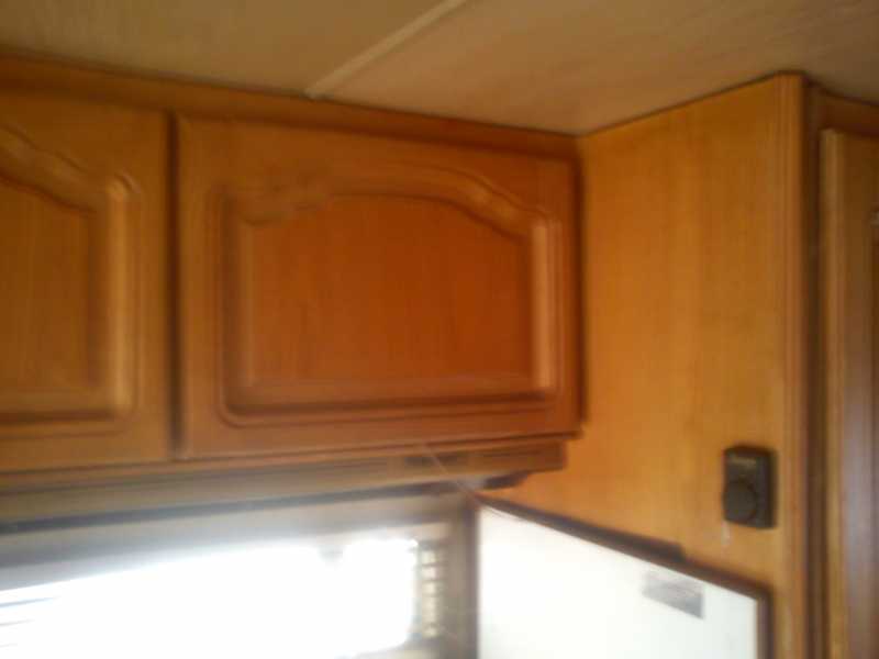

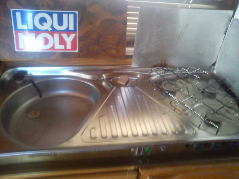

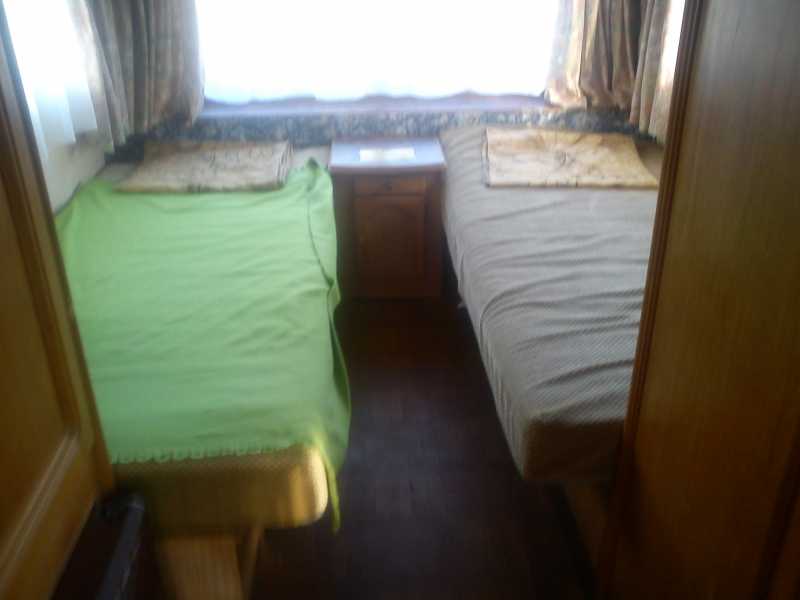

Вот как то так. Я думаю, что для 140000 это нормально.
Выбор прицепа.Вопросы "чайника" 22 окт 2013 12:14 #1183
На первый взгляд надо заменить почти все петли и механизмы открывания полочек и ящичков. Дверь в душ тоже не очень. Одно окно на саморезы закрыто, нет внутр. запоров.

Коля правильно говорит, не надо торопиться, как то этот прицеп уж очень убитым кажется, он с пробегом по России???
Выбор прицепа.Вопросы "чайника" 22 окт 2013 12:32 #1189
Убит. Не кажется :(
Выбор прицепа.Вопросы "чайника" 22 окт 2013 12:47 #1190
Всем привет!Мне тоже показалось,что прицеп подубитый-это я конечно про состояние салона,в остальном я не шарю.Мне кажется,что лучше не тратить на него деньги,но это мое личное мнение,не обижайтесь,если что.С уважением Настя!

Состояние уставшее. :unsure:
Выбор прицепа.Вопросы "чайника" 22 окт 2013 12:56 #1192
Внешне состояние скажем на 4+, внутри на 3. Мне зимой его просто не куда будет поставить., придется ждать до весны.

Смотреть надо несущую конструкцию:место крепления стен к полу,состояние закладных брусков в стенах(если они сгнили то место где они должны были быть будет мягким на ощупь внутри под обоями ) стены состоят из уличной обшивки закладных деревянных брусков с пенопластом и фанеры обтянутые влагостойкими обоями (которые как раз и не выпускают попавшую туда влагу) смотрится все прилично а там... влага может попасть с крыши и из под молдинга Листы уличной обшивки соединяются под ним .Также после ремонта часто используют "кислые" герметики (надо использовать нейтральной кислотности акрил например)они вступают в реакцию с алюминием разрушают его.Молдинг стоит а под ним дыра.Стальные саморезы, подгнивая, так же служат мостиками для влаги.
