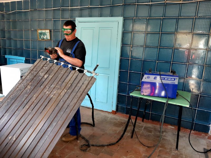

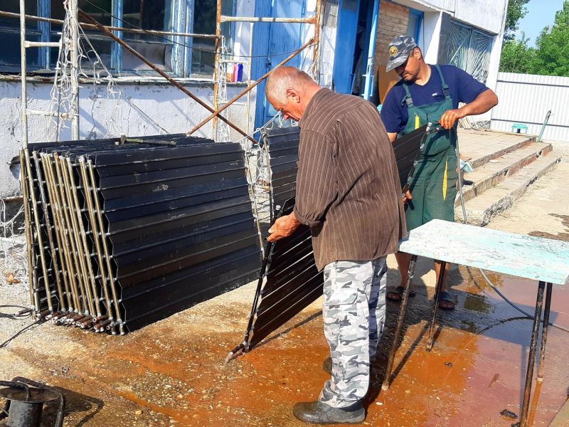

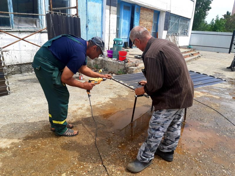

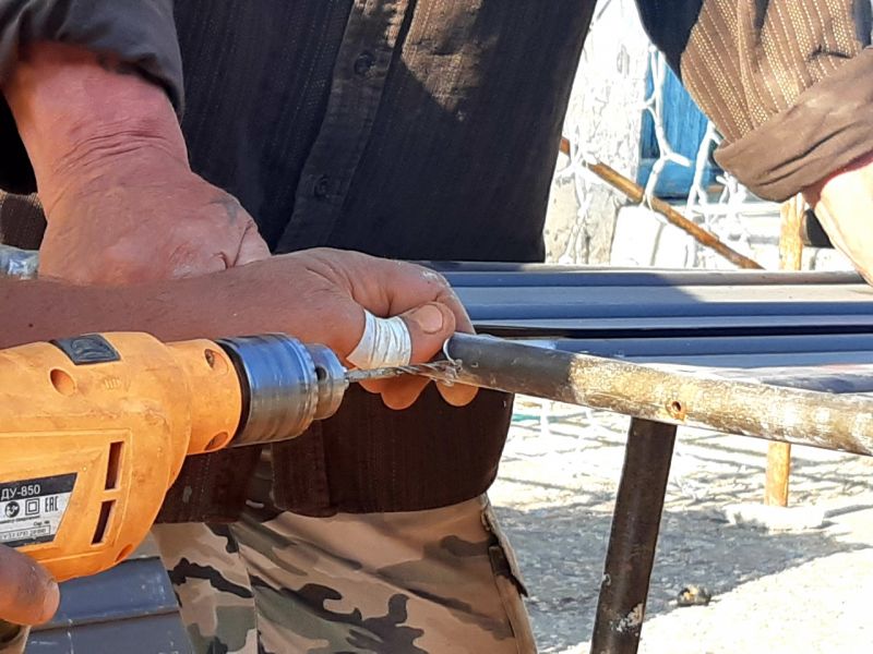

Evgen пишет:
В батареях накипь, возможно. Поможет ли это средство?

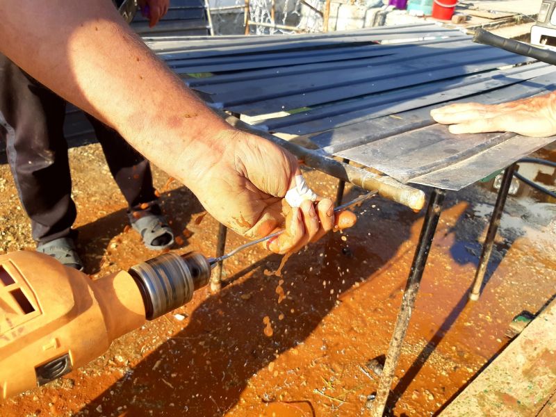

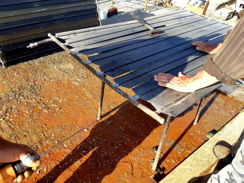

Уверен, что не помогло бы, поэтому принял решение сверлить напротив каждой трубки отверстие и пробивать шомполом.....

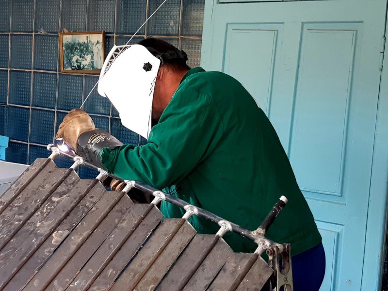

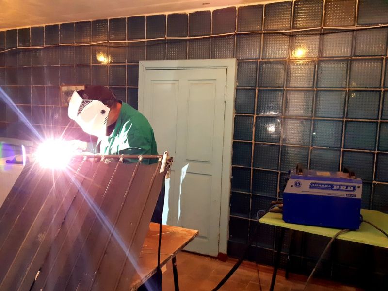

Как оказалось решение было правильно принято, так как приходилось каждое отверстие пробивать с трудом. Шомпол вставили в дрель и только после этого сдвинулось с мертвой точки. После промывали керхером, за целый день 7 панелей всего. После завтра привезут аргон будем варить и сразу красить и собирать.

Елки я ж Вам сразу написал про накипь, печальный опыт имел. Сверлением рисковали но быстро иначе никак, тут выбора нет. И все таки продумайте СБРОС ТЕПЛА - при малом разборе батареи закипят и снова забьются, причем быстро. У вас порядка 50 киловатт теплосъема. Как вариант можно затенение, хоть вручную пока тканью тентовой.И батареи как подключены - в цепочку (последовательно) или в параллель?

Если я правильно считаю то 4 куба в солнечный день Вашей батареей за час будут нагреваться на 10 С.
serviceelux.ru/instruction/EWH_Boiler_Heating_Calculator.php
КАК подключены батареи - это тоже важно. Ну и производительность насоса прокачки.
Промыть после сверления антинакипью очень стоит. Будут отваливаться чешуйки и проблема может повториться в неподходящий момент. А нагрев - это серьезные деньги.

Подключены 9 шт. в цепочку, 3 ряда параллельно, насоса не было. Бак 4 куба стоит выше верха панелей и идет самотеком.

Тогда все печально. Насос ставьте обязательно. Хотя бы самый дешевый, baucenter.ru/ustanovki_vodosnabzheniya/368828/ или baucenter.ru/komplektuyushchie_dlya_otopleniya/562400/
в идеале конечно на выходе из каждой цепочки термоклапан baucenter.ru/teplyy_pol_vodyanoy/814749/ чтобы уравнять нагрев (теплосъем). Это по минимуму. Затенять при перегреве как писал выше (при 50 и выше накипеобразование резко увеличивается) и на ночь/пасмурно/дождь выключать насос чтобы не захолаживал бак.
Это по минимуму.
В том виде как сейчас быстро станет, хотя сезон МОЖЕТ протянет (зависит от воды и расхода). Либо хорошо мыть хотя бы раз в месяц антинакипью..
Как аварийный вариант раскинуть по крыше простой ПНД метров 500 baucenter.ru/pnd_truby_i_fitingi/322751/ но это тысяч 20 потратить.
Хотя может зря страху нагоняю. Опробуете все увидите сами. В любом случае если на выходе из батарей будет больше 50 градусов (рука не держит) нужен насос.

Столько лет работало отлично а забились они ржавчиной, обвязка панелей была из железных труб и они проржавели....
Поднятие с колен базы в Стерегущем или стройка евро кемпинга. 20 мая 2019 07:54 #33232
А если заменить трубы на ПНД , тогда и ржи не будет.
